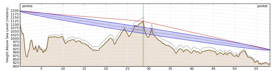

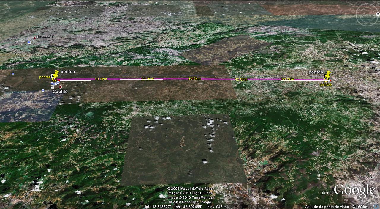

    Wilian boa noite, cara seguinte pelas coordenadas que vc passou pra gente ai tem 58,2km é meio longinho rs mas tranquilo... usando destes dados eu vi que vc tem um baita problemão no meio do caminho ai, dai eu te faço a seguinte pergunta, quantos mpbs vc quer passar nesta rede e o que vai ser passado na rede, internet, dados ? Porque dependendo da sua necessidade acredito eu que não seje compensador fazer um enorme esforço para quem sabe daqui um certo tempo a sua infra parar, mas manda ai suas inteções que eu te do minha humilde opinião
Nome:	         protejo1.jpg
Visualizações:	175
Tamanho: 	46,8 KB
ID:      	8591   Clique na imagem para uma versão maior
Nome:	         projeto.jpg
Visualizações:	163
Tamanho: 	245,3 KB
    Quero um enlace que passe internet, passando uns 2mb ta bom, tava pensando em soluçoes 900mhz pq em 5.8 não vai né, sera que em 900mhz eu consigo pelo menos 2mb?
    Citação Postado originalmente por willianrcn Ver Post
    Então cara, seguinte, teoricamente é pra funcionar com 900 mhz, porém, como a distância é um pouco grande e os obstaculos são mais ainda, eu não vejo muita vantagem em interligar estes pontos, embora você até consiga os 2 mbps( no maximo), se pensar criar repetidoras no meio do caminho pra 2 mega, na minha opnião não compensa, só se for um projeto muito vantajoso. Eu conheço alguns colegas que trabalham com 900 mhz, que depois de certo tempo.. os equipamentos começam a desejar em questão de desempenho, porém outros funcionam a mais de 1 ano sem parar, será que pra vc não compensa pegar um novo link de 2 mbps para este novo ponto, bom pense veja o que é vantagem para você e vamos ver a opnião dos outros amigos do forum, abraço!

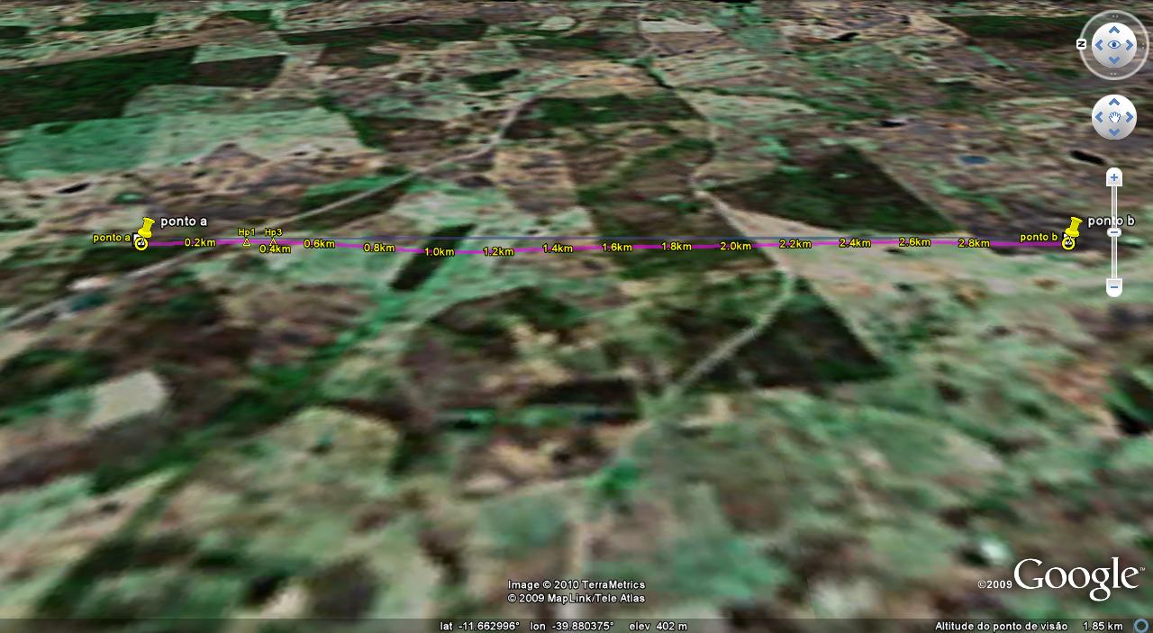

    Amigo vamos lá, segundo as coordenadas que vc passou, cara você não precisa usar radios 900 mhz, neste caso eu recomendo vc usar radios 5.8 ghz, que tem um trafego de dados show e usar torre com 20 mts que é tranquilo, só confere ai nas imagens que eu vou mandar se corresponde com as coordenadas que vc me passou.
Nome:	         prj.jpg
Visualizações:	149
Tamanho: 	119,8 KB
ID:      	8618   Clique na imagem para uma versão maior
Nome:	         prj1.jpg
Visualizações:	166
Tamanho: 	42,6 KB
    Última edição por RenatoLima; 11-01-2010 às 20:41. Razão: Erro de Português
    Oi renato
    Agradeco pela resposta,mas se entendi direito a distancia de um ponto ate o outro foi de apenas 2,8 km.
    na realidade esta distancia em linha reta gira em torno de 18km.
    Portanto nestas imagens acredito que as coordenadas estao erradas.
    Agradeco se vc puder conferir.
    obrigado.

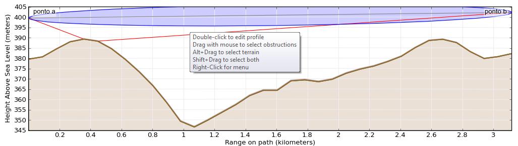

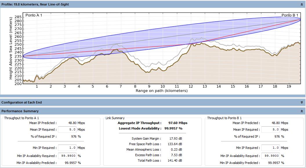

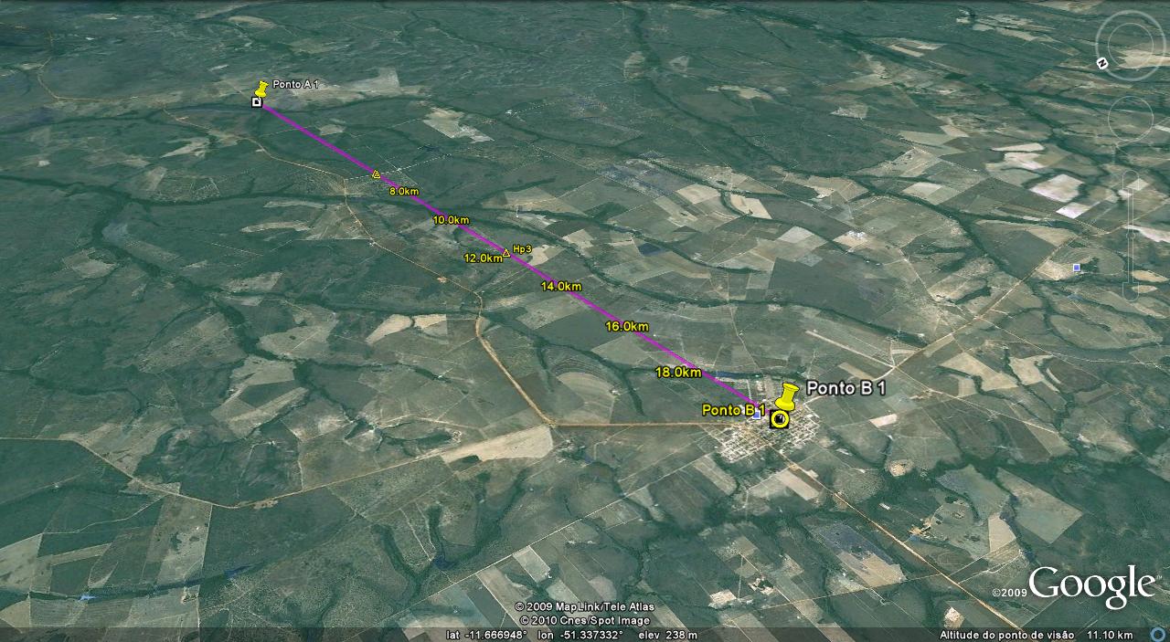

    Opa falha nossa, desculpe pelo erro, na hora que eu converti deu pau, rsrs, de uma olhada na imagem ai que segue em anexo, dependendo da altura que vc tem nos pontos não é necessario usar 900mhz e vc pode optar por 5.8 que é bem melhor.. passa ai as condições dos pontos A e B que podemos dar opnião.
Nome:	         imjprj.jpg
Visualizações:	176
Tamanho: 	106,5 KB
ID:      	8630   Clique na imagem para uma versão maior
Nome:	         imjprj1.jpg
Visualizações:	153
Tamanho: 	170,6 KB
