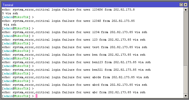

    Olá fiz a confguração básica de meu Mikrotik level 4 em um PCAP X86 ATHLON64 X2, 3GB DE RAM COM 80GB DE HD COM O SISTEMA.
    a foto abaixo é do console, preço ajuda para vocês pios quero saber se é normal os erros que aparecem em seguencia nest foto do console ou terminal do mikrotik!!!???
Nome:	         ERRO NO SSH.PNG

    Padrão Re: Erros no console, ajuda sobre o problema?
    Se precisar se conectar ao mikrotik por SSH, va em :
    /ip service
    e em address coloque o ip ou a range de ip que podera se conectar ao mikrotik por ssh
    Se não precisar conectar ao mikrotik por SSS, desabilite o serviço.
    Faça isso com os outros serviços, voce tambem pode mudar a porta, mais não é aconselhavel, pois tem programa quando vai conectar por SSH usa a porta padrão, que é 22 e nem sempre lembramos de muda-la
