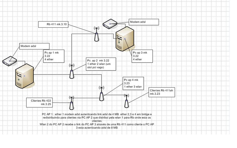

    Ola pessoal to com o seguinte problema tenho um link de 4mb e outro de 8mb adsl e queria juntar os 2
    o esquema esta assim
    Pc 1 ap autenticando adsl de 4mb e redistribuindo via dhcp
    Pc Ap 3 autenticando adsl de 8mb e dhcp desativado
    Qqueria criar rota para que saisse tudo pelo pc ap1 atravez de load balance ou de 2 faixa de ip na qual eu começaria a usar ppoe, e definiria a faixa de ip de cada usuario
    As faixas de ip ainda não defini quais usar, previamente elas estao assim Pc Ap 1 192.168.2.0/24 a do Pc Ap 3 esta em 192.168.0.0/24,caso tiver que mudar eu mudo
    Atualmente isso ta tudo em bridge e ta uma verdadeira bagunça, queria criar rotas para que funcionasse dessa forma,só que to quebrando a cabeça e não sei como fazer
    Caso não derem para me ajudar so me orientem a como estudar essas rotas,para que eu possa criar as rotas certas.
    Futuramento to ate pensando em tirar tudo de bridge e usar so rotas,pois em bridge tudo e enxergado e com isso e trafego para todo lado.
    O esquema ta na figura em anexo.
    Achei a sua rede uma salada, não entendi muito a sua topologia. Você disse que está tudo em bridge, acredido que sejam os modems adsl em relação ao MK, é isso?
    Se for isso, muitos acham mais produtivo o adsl estar em bridge.
    Os dois adsl estão no mesmo espaço físico ou estão distantes, não compreendi o porque de tanto rádio entre os 3 micros.
    Na minha cabeça o ideal é que concentre os links, se for posível, num único PC e daí faça o dhcp para a rede. Você pode usar 2 placas de rede e fazer a autenticação adsl em separado para manter em bridge.
    Não sou especialista em provedores, uso o MK em Lan House, portanto peça mais informações. Espero apenas que ajude no raciocínio.

    O outro link esta em outro local ne uma empresa queria colocar ele no pc ap 1 para poder distribuir mais concentrado se o outro link tivesse no mesmo local com certeza usaria o mesmo pc com mais uma placa lan mais infelizmente esta em outro local.
    Quanto a bridge eu quero dizer que as interfaces estão tudo em bridge e não os modem que para discar estão em bridge mesmo
    Eu to querendo e criar uma rota do outro link para que ele sai do pc ap um e vai para o radio que distribui para os clientes.
    pois do jeito que ta e como se tivesse 2 servidores e um passando reto do outro.
    E com isso e dificil fazer um balanceamento.

    O ideal é colocar os dois links no mesmo ponto, mas se não tiver como, atente para que o link entre "RB411 mk3.10" e "PC-AP2" tenha um throughput maior do que a velocidade do ADSL do "PC-AP3" porque caso contrário vc vai estar desperdiçando link, além de poder prejudicar o desempenho de velocidade nos clientes que acessarem através desse link.
    Outra coisa é (eu acho, não tenho certeza) que não haja outra forma a não ser usando uma interface do "PC-AP1" para um link e uma segunda interface para entrada do segundo link que deve vir de um ponto-a-ponto separado do "PC-AP2" (que não tenha conexão com a rede atual do "PC-AP2", o importante é não "misturar" as redes).
    O lance das duas interfaces, até pode ser que dê pra fazer usando uma só e separando os link pelo ip que cada um vai ter...
    Mas em fim... leia sobre PCC que é o caminho... dai vc vai conseguir resolver ai... qualquer coisa posta ai...
