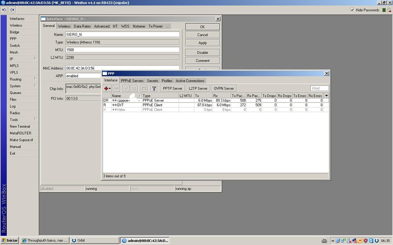

    Ola colegas, aqui na empresa tenho uma rb 433 com um cartao r52 e uma GVT 15 megas, nenhum dos notebooks da empresa conseguem baixar a mais de 600kb da internet, a cartao esta configurando em modo G only e nada....
    o que pode ser alguma luz???

    Não existe nenhuma fila (queue) configurada? Já testou se o link realmente consegue os 15 mbits? Está medindo no host cliente em bits ou bytes?

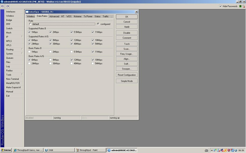

    Dica: configure o tx rate, tanto o básico como as velocidades suportadas, para a minima em 6 ou 12 mbits. Configure o preamble para short.
    segio, eu fiz o que pediu, nao sei se fiz certo vou postar os screnshots que eu fiz, so uma correção meu cartao é um r52n, era um r52, mais devido ao problema resolvemos trocar e de nada adiantou... veja se esta certo....as configuraçoes que voce pediu para fazer...
