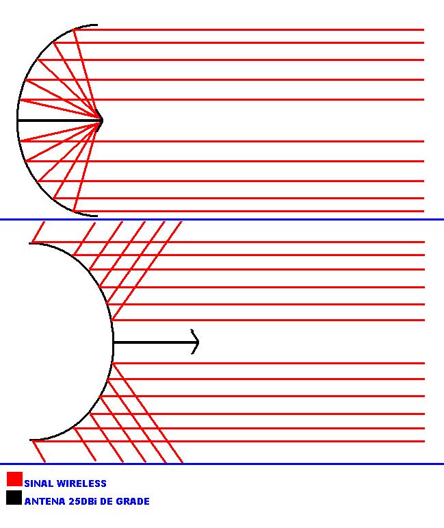

    FIZ UM PEQUENO DESENHO QUE FARA COM QUE VC ENTENDA DIREITINHO O QUE ACONTESE SE VC INVERTER AS GRADES E COLOCAR O DIPOLO ATRAZ DA ANTENA.
    ESPERO QUE LHE ESCLAREÇA SUAS DUVIDAS.

    Sorte sua ter um concorrente assim!
    Enquanto o mesmo estiver montando nos clientes não trará nenhum problema para a sua rede. Entrentanto, caso decida pôr a antena dessa forma na estação para distribuir sinal talvez aumente o ruído em sua rede (e na dele principalmente). Em vez de projetar o sinal à frente sujará o espectro rádio-elétrico de sua própria estação. A "intenção" das antenas direcionais é justamente transmitir ou receber em uma única direção (frontal) variável em graus (exemplo 9 graus). Receber sinais "traseiros" ou "laterais" foge do objetivo da antena.

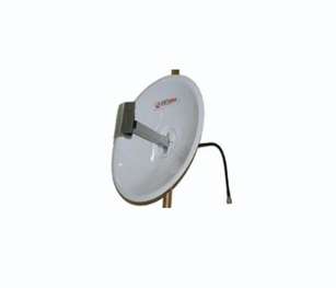

    Me refiro sim, ao apontamento, mas entendo que foi isto mesmo, fechando a parabola, você estreita o angulo de recepção, mas as vantagens são enormes, pois estreitando você recebe menos interferencias... Agora, tem um modelo todo fechado de fabrica a ABT - Plus, so não sei se presta, mas dizem que da 26db

    Amigo, essa direcional eu não sei dizer ainda, pois ainda não comprei, mas irei...
    Quanto aos painéis setorias da ABT - Plus posso lhe garantir que são bons, e melhor ainda, é fabricação nacional com tecnologia da Zirok, (as direcionais)

    Que beleza heim! agora torce pro seu concorrente montar a omni de lado ou de ponta cabeça!
    quando vc comprar arrume os resultados comparando com as tradicionais, Zirok, Aquario e Proeletronic de dipolo injetado
