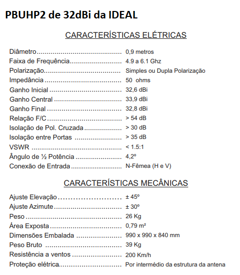

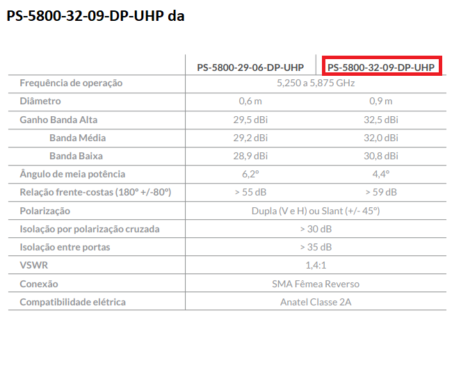

    Bom dia, vou fazer upgrade no enlace (20Km), e quero colocar uma antena maior (hoje uso uma rocket dish de 30dBi).
    Minha dúvida é a seguinte:
    - Qual das antenas usar ? À PBUHP2 de 32dBi da IDEAL ou a PS-5800-32-09-DP-UHP da ALGCOM?
Nome:	         ideal.png

Nome:	         algcom.png
Visualizações:	221
Tamanho: 	48,6 KB
    Padrão Re: Qual antena usar ?
    Qual a finalidade de querer usar uma antena de maior ganho, porque esta de 30dbi vai bem até um pouco mais de 20km.
    Só 4dBm a mais de sinal compensa a troca? 2dBi a mais de cada lado não faz tanto milagre. Com um par de 30dBi em 20km é pra ter -53dBm de sinal, dá pra N tranquilo. Pra AC precisa pular pra -45dBm, tem que subir muito mais que 4dBm de sinal (Não importa se hoje tem -50dbm num dado data rate baixo, rádio AC não tem potência muito acima de 20dBm quando está nos data rates altos).
    Mas se tem a 2ª zona de Fresnel limpa tanto faz, ângulo de abertura maior na vertical não é um problema com algo tipo 150 a 200% da primeira zona de Fresnel livre. Se tiver reflexos nos solo, os escudos amenizam muito mais que antena de ângulo muito estreito. Essas 2 tem ângulos quase iguais, 0,2° de diferença é insignificante, o que muda é ganho real.
    Só cuida o dada do ganho conforme FREQUÊNCIA, porque se pegar essa Algcom e fazer a noobice de usar a 5200MHz (Faixa que no Brasil nem pode ser usada outdoor, mas muito provedor de fundo-de-quintal usa) vai ter só 30dBi de ganho, vai trocar 6 por meia duzia. No caso da ideal teria que ver qual faixa é essa banda baixa (Olha bem no datasheet se não tem o dado exato, um diagrama de irradiação por frequência, ou ganho por frequência), provavelmente tem os 32,5dBi só acima dos 5700MHz. A Ideal promete quase 34dBi na faixa central, provavelmente se referem a uns 5550MHz, se for usar essa faixa (Se ela é limpa na região) é um boa, em tese dá mais de 2dBm a mais de sinal, compensa o que a chuva derruba em sinal quando chove.

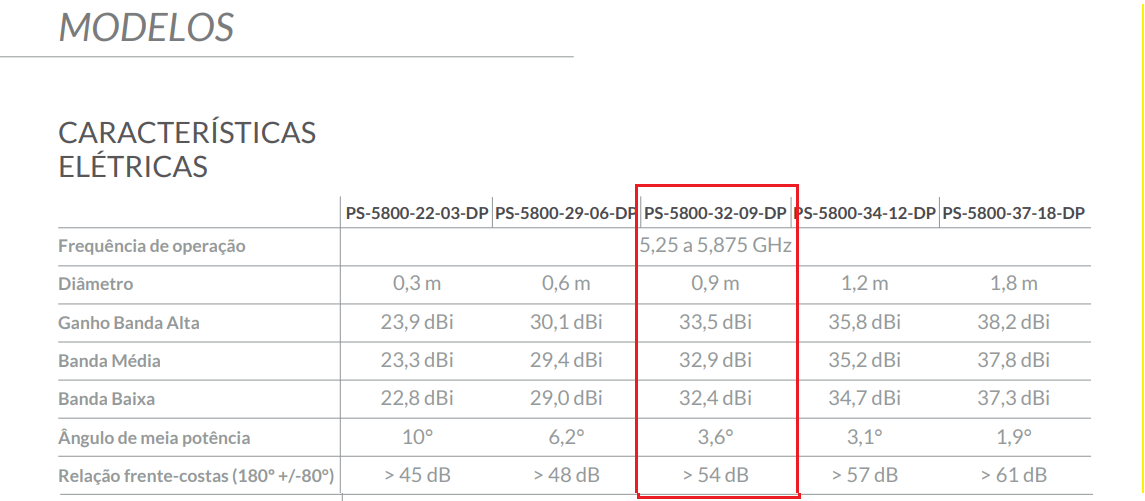

    O que o Ruben comentou é muito importante Roger, pois se o seu problema for ganho e não tanto interferência poderia pensar em utilizar uma antena blindada, que vai lhe dar um ganho superior na banda alta e mais linear em toda a faixa de frequência.
    Segue abaixo um exemplo.
Nome:	         datasheet.png
Visualizações:	192
Tamanho: 	67,5 KB
    Caso seja uma torre com várias antenas na freq de 5.8GHz, aconselho utilizar a UHP da ALGcom.
    Ela possui uma maior isolação frente costa, comparada a outros fabricantes. (5dB).
    Se tiver poucos enlaces nessa torre, a antena IDEAL atende perfeitamente seu projeto.
    Duvidas, conte comigo.
