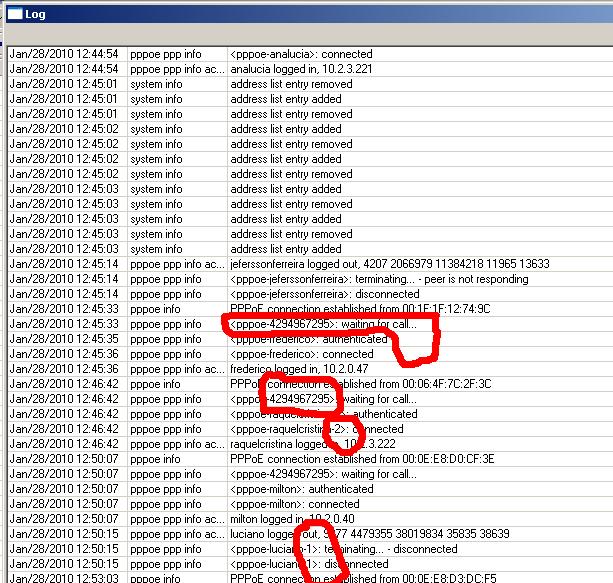

    Boa Tarde, não sei se isto é um problema, mais se alguem puder dar uma olhada na imagem, e me ajudar.
    fica aparecendo um numeração alta quando algum cliente conecta. e as vezes alguns clientes quando conecta aparece um numero na frente, por ex. bruno-1

    os numeros tipo <pppoe-cristina-2> aparecem porque ja deve ter um tunel estabelecido com o mesmo login.. dai ele adiciona -2.. -3 .. de acordo com a quantidade de usuarios com o mesmo login
    sobre esse numero ai.. eh algum cliente tentando conectar colocando este numero ai como login
