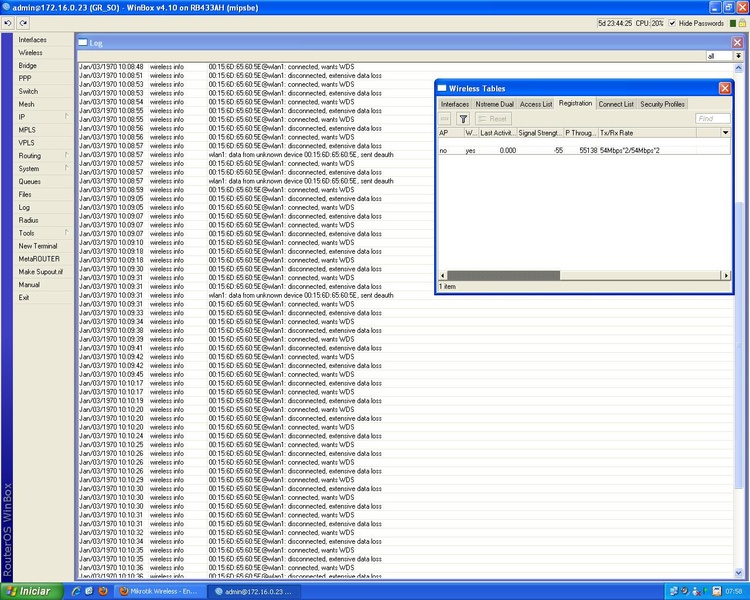

    ola amigos do forum, velho perguntar se alguem conhece uma solucao para o meu problema.
    bom, tenho 2 ptp funcionado bem e com sinal de -57, com rb411ah e cartoes xr5 no link de 24km e cartoes r52 no link de 4km, mas vendo no log dos radio, ele ficam desconectando e conectando rapidamente durante o dia dia e noite , sao quedas de 1 segundo.o ping e a taxa de transferencia he boa, ping de 1ms 2ms, ja tentei trocar de canal, cartao e nada fez parar essas desconeccoesClique na imagem para uma versão maior

    Amigo tive o mesmo problema com um ptp de 22 km, somente desativei o ntreme e deixei a o data rate em default pronto ele nao mais deu problema verifica isso, e as fontes tambem viu cartao xr5 tem que ter fontes boas.
    posta o resultado ..............
