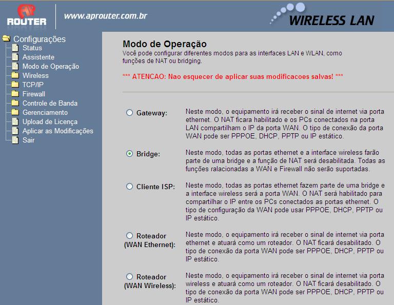

    Bom dia amigos, Sapucaia não estou usando cartão, uso 2 rádios comuns (um smart Lan APR54 e outro edimax br-6204wg) no cliente, eles dão ips diferentes tudo normal, postei a foto do modo de operação do edimax e não tem ap bridge, o smart lan não consegui entrar, mas o modo de operação dele tem menos opção (está usando o firmware original)

Nome:	         edimax.JPG
Visualizações:	175
Tamanho: 	89,3 KB

    Existem duas hipóteses para vc nesse caso:
    1º - Os 3 micros que compartilham esse AP estão no mesmo contrato, ou seja, vc recebe apenas uma mensalidade pelo ponto:
    Nesse caso vc pode configurar seu AP como "Roteador (WAN Wireless)". Nesse modo seria, entre outras coisas, menos honeroso para ser servidor.
    2º - Os 3 micros conectados ao AP são clientes distintos, cada um com seu contrato:
    Nesse caso seria interessante vc deixar o AP como bridge mesmo. Mas está acontecendo algum problema com o mesmo, pois se ele está como bridge, ele não poderia estar enviando seu MAC para o MK, deveria estar enviando o MAC da placa de rede do computador do cliente. A não ser que, vc tenha habilitado o clone de MAC no AP ou até mesmo algo parecido. Também existe uma opção nesses firmwares de terceiro que habilita apenas um "SINGLE USER" ou "USUÁRIO ÚNICO". dê uma olhada nisso.
