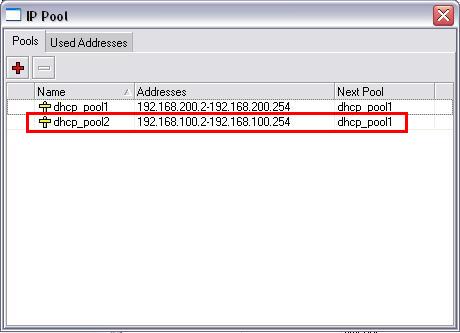

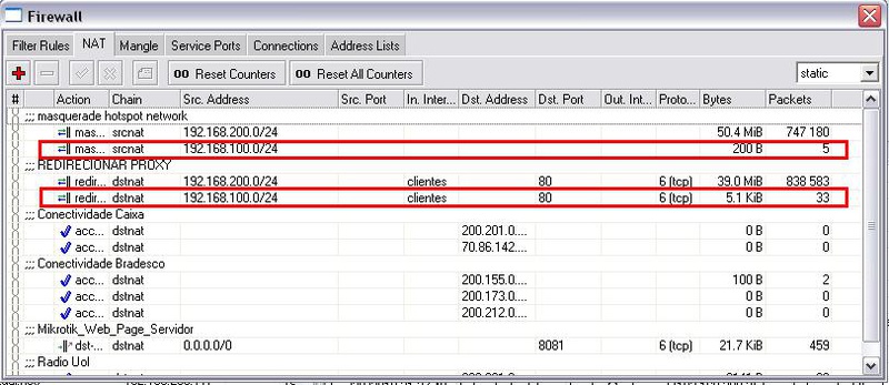

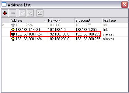

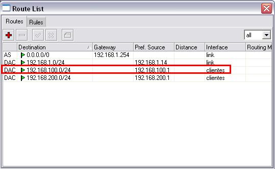

    Pessoal, estava tendo problemas de lentidão em meu provedor, apesar de ter banda de sobra, dai alguns clientes começaram a reclamar que quando iam conectar aparecia no micro deles que tinha um ip duplicado na rede, foi ai que percebi que meus ips estão acabando, seguindo algumas dicas do forum consegui fazer algumas alterações afim de adicionar mais um range de ips na mesma placa de saida do servidor, mas não obtive sucesso, estou disponibilizando as telas com destaque no que eu alterei, se puderem me ajudar onde errei, fico feliz...
Nome:	         firewell.jpg
Visualizações:	329
Tamanho: 	110,8 KB
ID:      	9064Clique na imagem para uma versão maior
Nome:	         andress pool.JPG
Visualizações:	482
Tamanho: 	19,3 KB
ID:      	9065Clique na imagem para uma versão maior
Nome:	         rout list.JPG
Visualizações:	331
Tamanho: 	26,7 KB
ID:      	9063Clique na imagem para uma versão maior
Nome:	         andress list.JPG
Visualizações:	282
Tamanho: 	20,6 KB

    Tu pode fazer uma alteração pra não ter duas regras.. é so colocar no NAT o endereço 192.168.0.0/16 que tu vai poder criar qualquer tipo de range que vai funcionar...

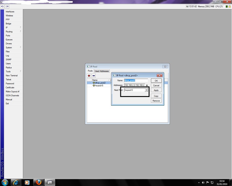

    Em ip pool quando vc abre o dhcp_pool1 vc colocou em next poll o dhcp_pool 2 ??
    Se nao colocou coleque que quando acabar a range do pool1 ele manda pegar do pool 2 ok
Nome:	         pool.jpg
Visualizações:	249
Tamanho: 	47,9 KB
