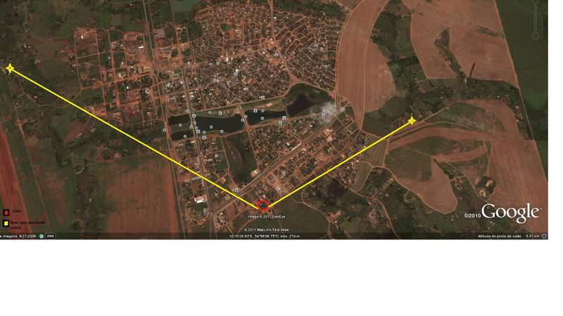

    Jonas estive olhando o ponto que você passou, e apesar de não conhecer o local, vou lhe dizer o que penso de uma forma superficial haja vista que pelo google não tem como tomar conhecimento dos obstáculos que existem no local e que vão lhe dar algum transtorno.
    Levando em consideração que sua cidade é plano como a maioria das demais cidades do mato grosso, no seu caso eu duas células nesta torre cobrindo um raio de 360 graus, colocaria uma com 50mts de altura e outra com 30mts, o porque disso é que com a célula de 50mts vc atenderia clientes que estejam em uma distância entre 4km até uns 10 ou 12km de sua torre, e com a célula d 30mts vc atenderia clientes com distância de até 4km de sua torre.
    Montaria células cobrindo um radio de 360 graus mesmo a torre estando em uma canto da cidade porque se houver expansão da cidade você já estará preparado para atender, haja vista que cada rocket tem a possibilidade de suportar até 100 clientes simultâneos.

    Bom dia obrigado a todos que postarao, entao eu ja tenho as base tudo comprado e estao aqui em casa...
    No caso seria apenas 2 msm? C possivel Elielton vc poderia analisar a screen a baixo e só fazer um leve rabisco da possiçao que eu deveria apontar as basestation. Ja obstaculos o maximo sao construçoes de 3 andar e da pra contar no dedos
    Naldo Opa se for possivel apenas com 2 melhor ainda pois fica 2 de backup :P
    De principio pensei em 2 pegando meio que as laterais/centro da cidade e 1 bem ao centro da cidade.
    Segue screen do ponto exato da torre

    Cara... esquece essa omni... é tiro no pé hehe.... Vamos montar um POP assim aqui perto... Temos uma torre no alto de um morro que enxerga toda a cidade, mas é longe dela uns 2 km. Iremos montar um ponto em um prédio bem alto lá no centro, e distribuir com 4 basestation. É o melhor a se fazer no nosso caso, levando em conta que clientes distantes mais de 4km iremos atender com ptp direto da torre que fica no morro...
