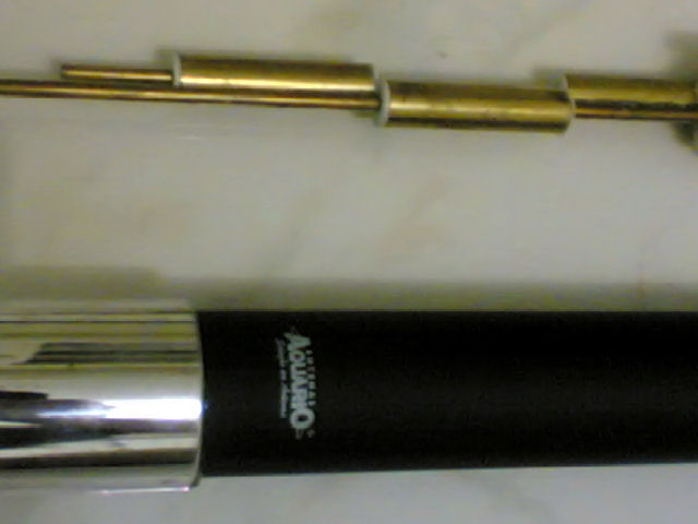

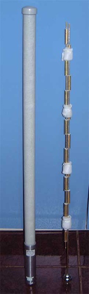

    Eu gosoto muito das antenas Hyprlink, a branquinha da foto, a pretinha é a da aquario, que mudou muito e para melhor, desde que resolveu copiar o dipolo da hyperlink, e o preço é bem razoavel
Nome:	         chbt072ok9.jpg
Visualizações:	2360
Tamanho: 	30,9 KB
ID:      	9050   Clique na imagem para uma versão maior
Nome:	         sinttulo30fp.jpg
Visualizações:	1788
Tamanho: 	26,0 KB

    Valeu kra tirou inha dúvida!!! Comprei uma antena no ML que não veio com nada dentro, é igual a essa da ultima foto só que a marca é diferente!
    Começei a acharv estranho qunado tava muito ruim o sinal, tanto pra perto como pra lionge, nem uma antena direcionla com uns 100m num achava mais o sinal!!
    Quando o bendito conector desprendeu (esse mesmo da foto), e começou a dsecer achei estranho, e pensei cvou ver até onde vai descer, e no foi que o conector desceu até ficar quase no fim do cano pcv, onde era quase um metro, ficou apenas entre 10cm até a ponta do canoi.
    Resultado: ou esse vendedor ta de sacangem, ou seus funcionários não fizeram a antena como deveria!!!
    Lógico negativei ele e reti meu dinheiro.
    pode ser que ficou mau soldada e o restante da antena esteja no tudo, verifique na duvida compre uma de marca, como aquario ou hyperlink, sera satisfação total
