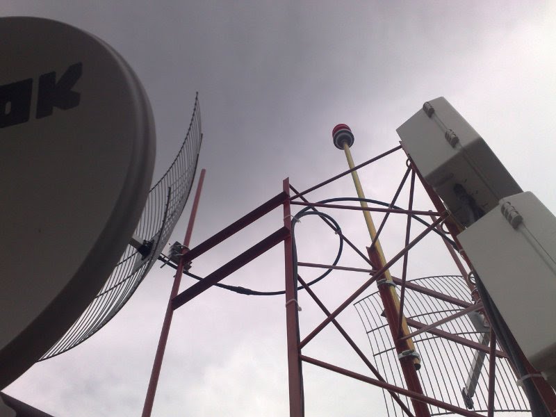

    Aqui na torre da nossa empresa usamos um mastro de 3m para ligar o captor de raios, sendo que 1 metro do mastro esta preso a lateral da torre através de braçadeiras e 2 metros livres acima da torre...
    Foram usadas 3 braçadeiras do modelo abaixo:
    http://ftp.tambasa.com.br/ftp/catalo...os/17421-1.jpg
    Padrão Re: Ferragem para prender tubo (mastro) na torre
    Veja essa imagem que anexei é de uma repetidora que temos porém foi usado um segundo tipo de braçadeira: http://image.made-in-china.com/2f1j0...ine-Clamps.jpg

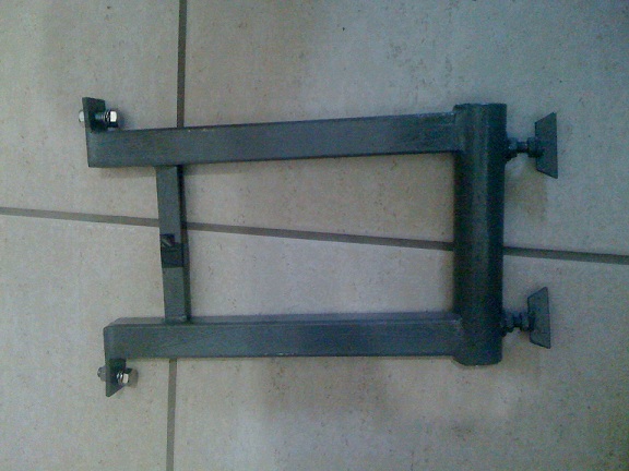

    Em tempo: mandei fazer a ferragem na metalurgica aqui proximo. 2 suportes sairam ao total de 40 reais. ficou otimo.
    posto as fotos.

    Como prometido, segue a foto do suporte.
    Não deve ser os que voces profissionais estão acostumados, mas resolveu o meu problema e so custou 40 pila, dois desse.
