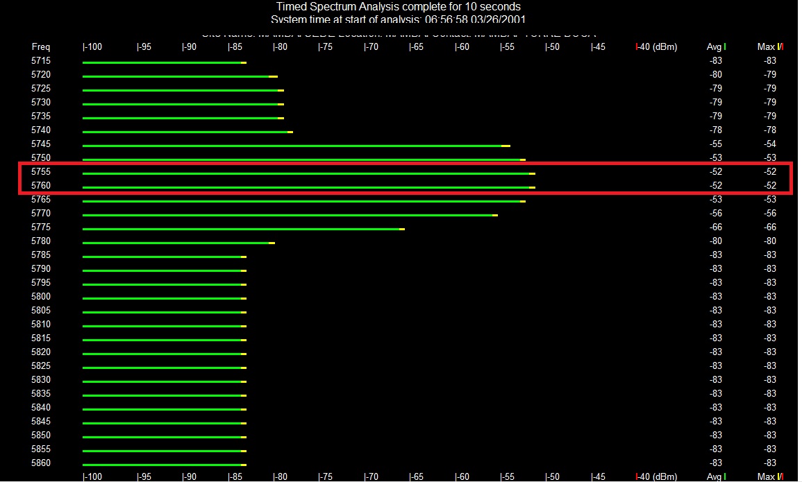

    cara.. canopy nao cai com broadcast nao, voce pode tentar trocar o canal.. entra no "slave" e manda fazer um mapeamento dos canais.. ele vai te indicar qual o canal melhor..
    tipo essa imagem:

    eu fiz a spectragem e o melhor canal tinha sido o 5795 e o 5790 ambos em torno de 70 a 72dbm ( achei alto por ta visada aberta e a distancia curta mesmo sem a antena (espelho).

    esse screen que postei ai, é um par de bh20, em 45km ... (com refletor)..
    mas o teu tem q ficar com sinal excelente.. 1km é perto d+
