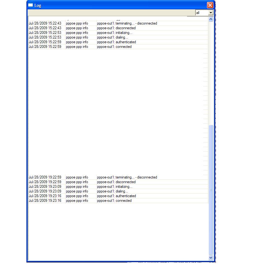

    olá amigos, de um tempo para cá começou a desconectar automaticamente de 4 em 4 horas, já verifiquei modem mas está tudo OK. aparentemente é o mikrotik que desconeta e reconecta como se houvesse algum agendamento.
    alguém poderia me ajudar?
    Alguém já teve este problema?
    veja o log

    ja tive o mesmo problema ainda sem solução , se vc for cliente BOI , é so esperar que eles param de fazer isso
    o meu tava assim, troquei a placa de rede e parou.....jamais coloque o modem na placa onboard do pc.

    sou cliente BOI tb,já reconfigurei tudo mas o problema persiste.
    Encontrei a solução!
    No meu caso era a OI que desconectava quando usava o provedor judicial [email protected].
    testei com um provedor pago e não caiu mais.

    Tbm estou com o mesmo problema, só pra ver se entedi vc tinha um provedor gratuito e colocou um pago e o problema parou.
    Agradeço se me ajudar...
    isso mesmo amigo.
    faz um teste usando um provedor pago para ver se resolve, eu usei o freeradius eles te dão 3 dias grátis para testar.

    O grande problema destes provedores é que daqi a pouco a OI cresce o olho e fod... com todo mundo igual fizeram com a adslresidencial , eu mesmo tinha pago 1 ano e os caras bloquearam o acesso com ordem judicial , uma coisa que fiz e nao me arrependo é assinar um provedor da OI mesmo , pq ai nao tem disculpa nenhuma e pra min nunca mais deu problema.
    Pago hoje 8 conto por mes que vem na conta telefonica , pra min ta bom demais , pq antes pagava menos e caia direto e os clientes reclamando , ai vale mais apena pagar mais pra nao se encomodar .
