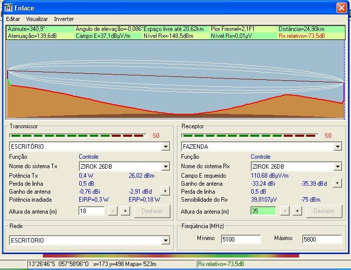

    Cool Dificuldade com enlace 5,8 em 24.900km
    Vou postar os dados pra vcs verem onde estou errando.
    Estou fazendo um enlace com os seguintes aparelhos:
    WAP354H + antena ZIROK WLL-605 26.5 dBi
    ovislink 5000 AP 5.8GHZ + antena ZIROK WLL-605 26.5 dBi
    LINK DA CIDADE PARA UMA FAZENDA
    NA CIDADE TENHO UMA TORRE DE 20M ________ELEVAÇÃO AO NÍVEL DO MAR 574M
    NA FAZENDA A TORRE MEDE 40M_________ELEVAÇÃO AO NIVEL DO MAR 532M
    APARENTEMENTE NÃO TEM OBSTÁCULOS A NÃO SER ESSA DIFERENÇA NA ELEVAÇÃO
    TENTAMOS POR HORAS O ALINHAMENTO DAS ANTENA E NÃO DEU SINAL ALGUM. È POSSÍVEL FAZER ESSE ENLACE COM ESSES APARELHOS? ALGUEM PODE ME INDICAR QUAL MELHOR SOLUÇÃO sendo que vi a possibilidade de fazer em 900mhz. ESTOU TENTANDO JOGAR UMA adsl de 1024kbps nesta fazenda com qual Throughput vou conseguir essa velocidade integral.
    o anexo abaixo fiz no rádio mobile seguindo um tutorial aki do forum mesmo mais nem sei se está correto pois foi a primeira vez que usei esse4 programa e esse é o primeiro enlace que estou tentado executar

    Amigo,
    Voce poder fazer esse enlace de duas maneiras:
    1- 5.8ghz usando antenas de disco (ZIROK , TSM, OIW) de 30dbi pra cima.
    Radios pode ser Nanostatiom M5, routerboard 411 + cartão XR5, porém
    usando somente cabos de alta qualidade. use no máximo 2m de cabo cellflex 3/8 ou LMR 600.
    em 900mhz:
    02 Antenas yagi 900mhz aquario 20dbi
    02 cartões XR9
    02 placas RB 411
    02 pigtails p/ XR9
    02 CABOS 2M CELLFLEX 3/8
    02 CXS herméticas p/ rb 411
    Com isso seu troughput fica entre 1 e 4mbps. para um link de 1mega vais conectar lá na fazenda entre 600kb/s a 900kb.Taxa de download deve ficar entre 60 a 120kb/s.
    Se quiser , poste as coordenadas GPS dos pontos para analisarmos. Antenas OIW 33DBI são perfeitas e muito fáceis de alinhar. tem as novas aquario 5.8ghz 25 e 33dbi tambem.
    PaRA ALINHAR AS ANTENAS::::::
    1- Bussula
    2- GPS
    3- Mapa da regiao impresso (tirar do google earth com linha entre os pontos) tem uma régua lá que vc habilita e consegue fazer isso.
    Depois de alinhado , o melhor sinal vc obtem através de testes de ping .
    Abraço.

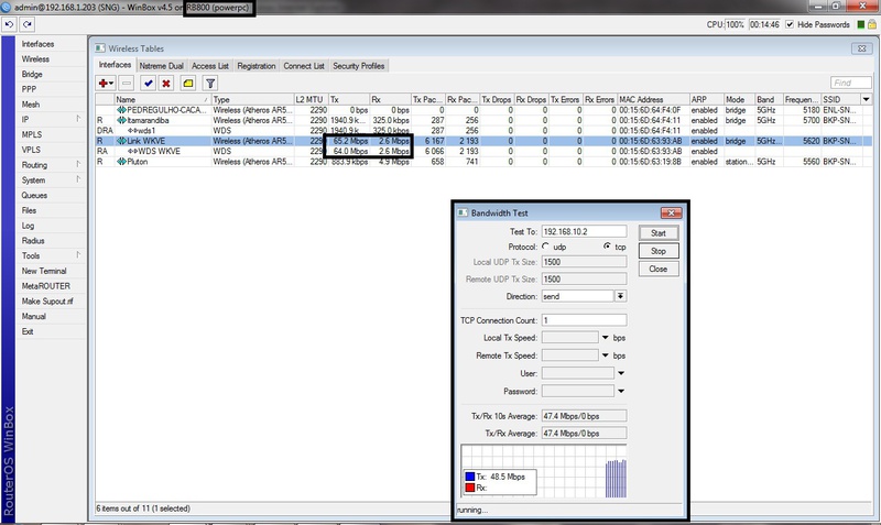

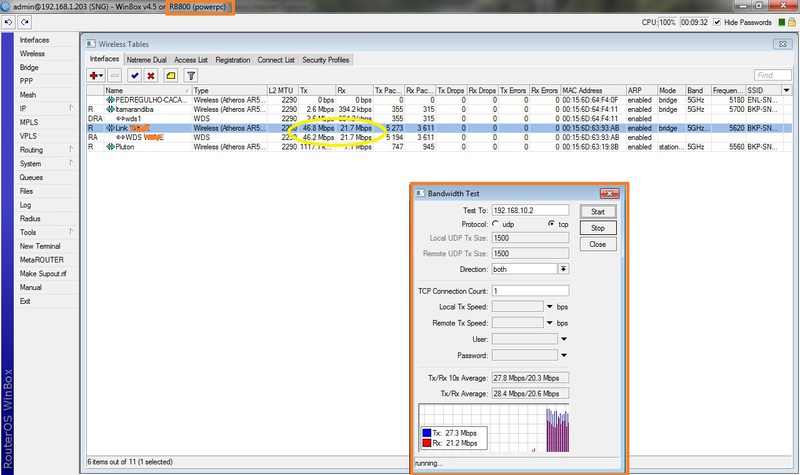

    Padrão Alguns prints
Nome:	         testefull..jpg
Visualizações:	249
Tamanho: 	96,5 KB

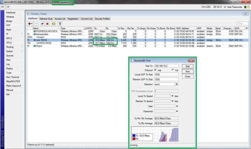

ID:      	9541 Olhem um teste full do link de 46Km - (1RB800,1RB433,2XR5)
Nome:	         testehalludp..jpg
Visualizações:	174
Tamanho: 	96,1 KB
ID:      	9542 Teste Half em UDP Send
Nome:	         testehalf..jpg
Visualizações:	240
Tamanho: 	95,4 KB
ID:      	9540Teste Half em TCP Send
Nome:	         SR71a2..jpg
Visualizações:	149
Tamanho: 	117,4 KB

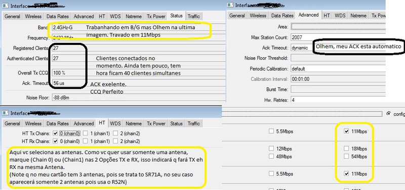

ID:      	9543Um SR71A trabalhando em B (Exelente performace)
Nome:	         dude..jpg
Visualizações:	216
Tamanho: 	138,4 KB

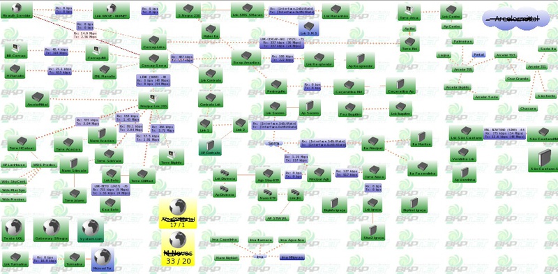

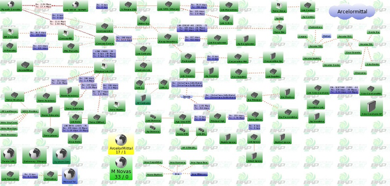

Nome:	         110km..jpg
Visualizações:	146
Tamanho: 	98,0 KB

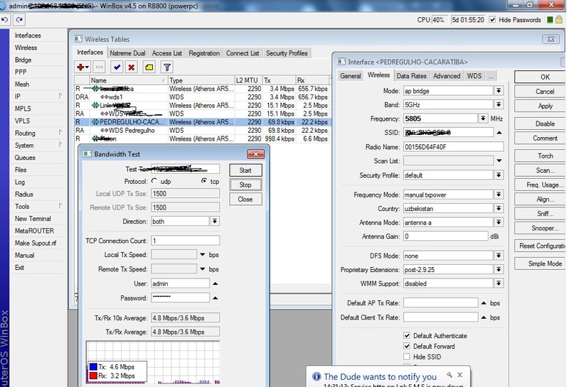

ID:      	9547 Link 110 km com XR5 e EMP-8603 (novo da Engenius) Quando era o R5H funcionava muito melhor, passava 10 full. Pena q não tinha outro XR5 substituir, Mas assim q chegar outro trocarei lá
Nome:	         dude..jpg
Visualizações:	139
Tamanho: 	143,1 KB
ID:      	9544   Clique na imagem para uma versão maior
Nome:	         110km..jpg
Visualizações:	132
Tamanho: 	156,9 KB

    Coloquei meio desconfiago d q m aparelho daquele tamanho faria jus ao nome UBNT, mas foi instalar e a alegria tomou conta. Nos testes do Software AirOs mostrava resultados de 13 Full, fiquei encantado mas duvidando dos testes.
    Ai então resolvi fazer os testes de multiplas conexões no FTP e por para trafegar, o bixinho se mostrou valente e continuou no mesmo patamar, 13MB.
    Até o presente momento so tenho elogios ao Bullet 5, Por mim foi aprovado.
