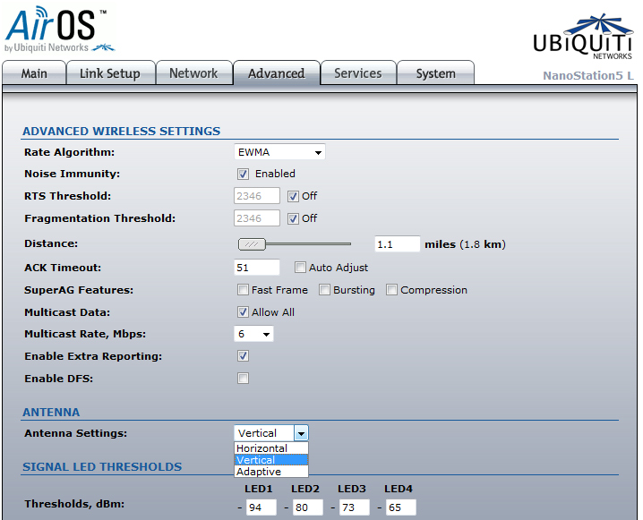

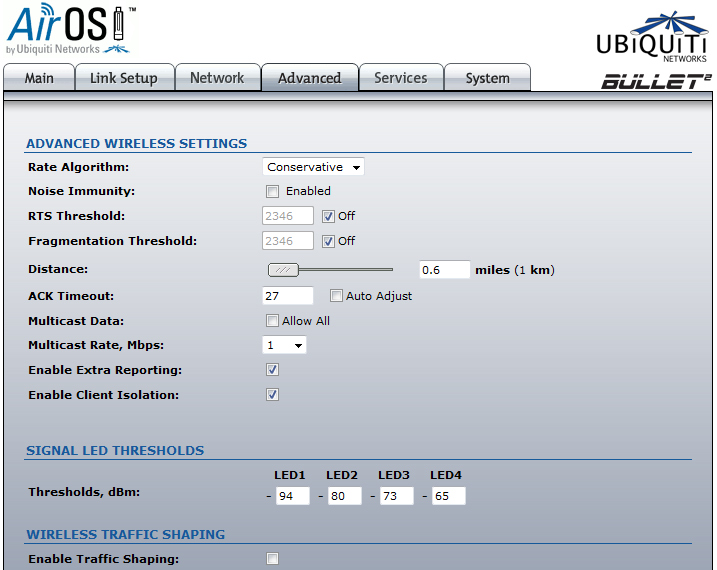

    Padrão Re: Nanostation X Omni ?
    Os bullets e os Nanostation-Loco só operam com polarização vertical. Pra eles nem existe a opção de polarização na aba ADVANCED
    amigo granlabor vc estar equivocado em relaçao ao nano loco, ele trabalha sim nas duas polarizaçoes, se vc n viu no seu atualize o fimeware para ultima ver 3.5 e o bullet a questão e a polarização quem faz e o instalador pq o bullet n tem antena interna
    Citação Postado originalmente por elymaiads Ver Post
    Opa. Valeu pela correção Ely!!!
    Tá aqui a captura de tela do nano loco e do bullet, pra comprovar que você está certo.
    Abraço,
    ZéAlves
