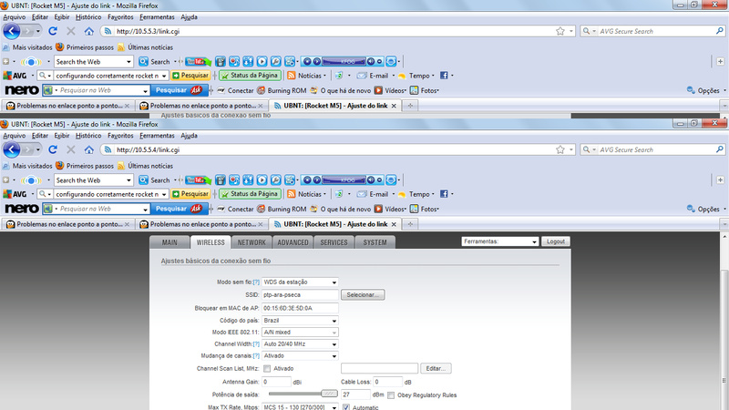

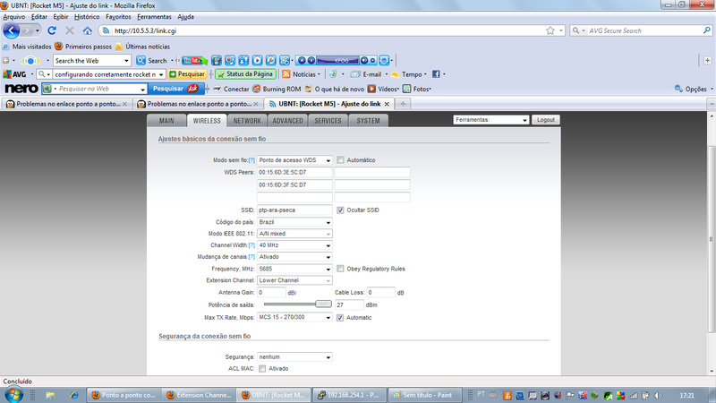

    Acho que já testei em todos os canais possíveis. Testei tb com o Airmax desabilitado e não consigo uma performance boa. Será que não pode ser nada de conf.
    Existe alguma configuração especifica para melhorar essa velocidade. Vou enviar um print da conf.
    Obrigado.Clique na imagem para uma versão maior
Nome:	         ptp-a-b.jpg
Visualizações:	858
Tamanho: 	117,4 KB
ID:      	18107Clique na imagem para uma versão maior
Nome:	         ptp-b-a.jpg
Visualizações:	771
Tamanho: 	155,1 KB
    Padrão Re: Problemas no enlace ponto a ponto com rocket m5
    O que pude notar nas imagens é que vc ta usando muita potencia e tbm ta ativado a mudança de canal, abaixe a potencia, desative a mudança de canal e olhe o nivel q tem atraz do disco se esta alinhado certinho, pois tenho um PTP de 53km com esse equipamento passando 20mgs full...

    faiz os ajuste de ack nessa distancia nao c deve usar o no-ack diminui a potencia como nosso amigo falou acima eh nao use a opção de speed teste do proprio roscket . outra coisa atulize essa versao que tais usando ai coloque a 5.2.1

    A mudança de canal marcada foi uma das tentativas, sem sucesso, que fiz para tentar melhora e acabei não desmarcando. Sobre o nivel, tb tomamos muito cuidado na instalação e alinhamento, pois sabemos que o airmax necessita que esteja niveladinho...pode ser até que tenha saido do nivel, pois fiz este enlace na semana passada, mas vou veirifcar isto tb.

    Tenho enlaces com Rocket e seto em "Antena Gain" o valor em dbi da antena utilizada. No meu caso, como uso as Rockets Dish de 30 dbi, seto esse valor. Vejo que voce não registrou nenhum valor neste campo.

    bom e complicado o que pode estar acontecendo envolve um monte de fatores ,reparei que o max tx rt mps esta en automatico tenta mexer nisto sim e uma outra dica e ja pensou se algum aparelho esta comn defeito se puder tenta substituir uma ponta pelo menos ,nada pode ser descartado e tambem en ves de aumentar simplesmente diminuir a potencia

    Amigo, como esta setado o ACK? Como um companheiro ja disse, tem que estar MARCADA a opcao NOACK. Isso fará uma enorme diferenca. Mas use o NOACK somente em 40Mhz.

    bom primeiro eu posso le garantir que se vc tem visada ( presumo que sim ) vc nao ta alinhado pode ate ser que o nivel atras teja porem vc nao ta apontado corretamente 24km com esses radios antenas de 30dbi seu sinal era pra ta muito melhor visto que vc ta com potencia total ..... entao primeiro alinhe melhor suas antenas sinal em torno de -53 no maximo -58 deve ser o nivel para essa distancia no meu tenho 50km com nivel de -63
    outra coisa no teste do mikrotik coloque udp afinal como vc quer testar a banda nao pressisa matar o radio com processamento de garantia de entrega que o tcp tem .....
    3 o teste para esses radios tem de ser feitos no caso do tcp com varios downloads ao mesmo tempo pois so uma conexao e dificl atingir a banda maxima ,, se usar udp creio que consiga com uma unica conexao....
    acho que seja isso claro as outras info vc deve fazer update de firmware e baixar potencia ajustar ack manualmente pra distancia ......
