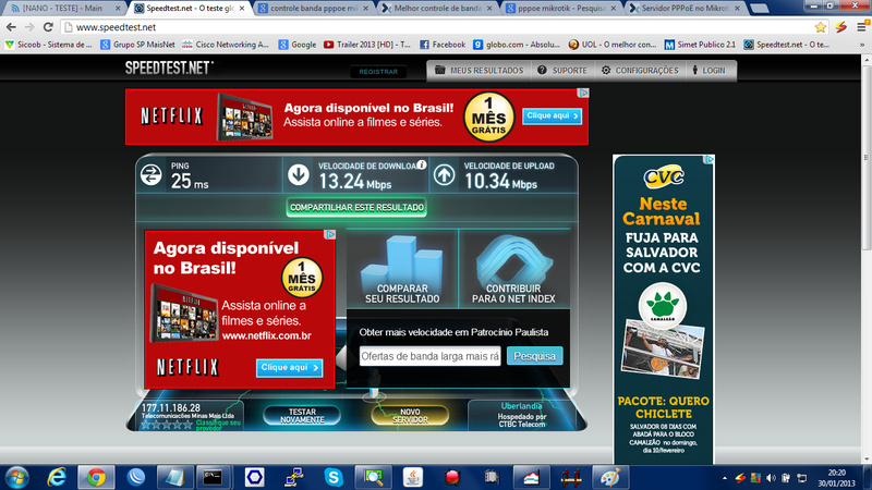

    Olá pessoal, migrei minha para PPPoe e estou sofrendo com alguns problemas aqui.
    Um deles é que me parece que o controle de banda não está funcionando de acordo com o configurado.
    Temos planos de 600k 1Mb 2Mb e 3Mb tudo 5,8ghz, de 600 a 1Mb está normal, quando meço pelo speedtest, simet ou Btest direto da maquina pro concentrador.
    Já os planos maiores tem dado 300 a 500k a menos.
    Problemas de enlace não é, Rocket cheio não é (horário de pico maximo 30 clientes conectados).
    Testei setando um NANO-TESTE no secret para o profile default (sem controle) passou 13Mb.
    Quando volto esse NANO-TESTE para um sercret controlando banda de 3Mb sempre dá menos.
    Alguém tem alguma ideia ou está passando por isso, já procurei algo sobre não encontrei.
    Print´s:
Nome:	         teste velocidade com controle PPPoe default.jpg
Visualizações:	247
Tamanho: 	190,4 KB
ID:      	42224Clique na imagem para uma versão maior
Nome:	         teste velocidade com controle PPPoe cliente.jpg
Visualizações:	281
Tamanho: 	180,2 KB
    Nessa hora tinha 26 clientes no Rocket com tráfego de 6Mb +os 13Mb deu 19...gargalo não é definitivamente.

    O problema está resolvido, era apenas o detalhe que mencionaram, usava "M" ao invés de "k" nos profiles.
    Fiz as alterações e tudo voltou ao normal.
