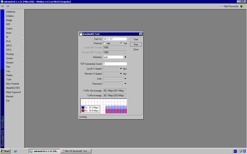

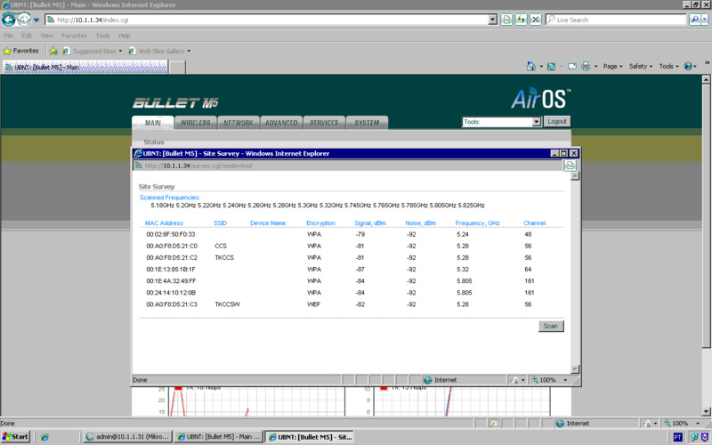

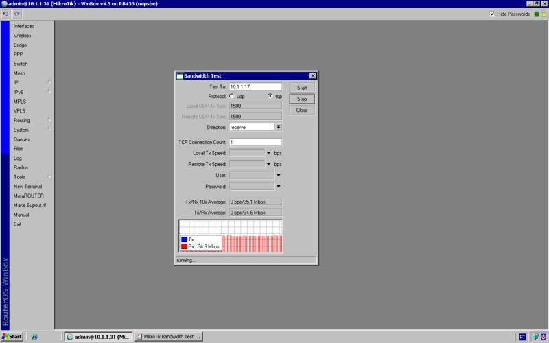

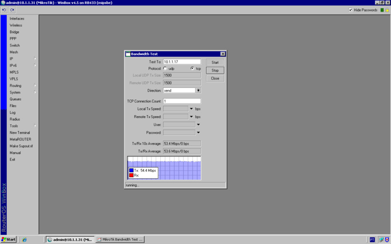

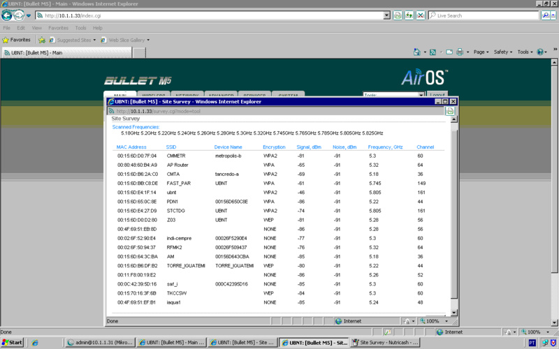

    Seguem informações sobre o projeto wireless executado com os Bullets M5 no último sábado (30/01/2010). Imagens de Teste de Banda e Site Survey nos dois pontos.
    Dados do Projeto:
    Equipamentos: Bullets M5
    Antenas: Pluton direcional 20db
    Cabos: DLC-213 (1m)
    Distancia: 600 metros
    Dificuldade: Local com muita propagação de RF em 5,8ghz
    Modo de Operação: AP WDS e Station WDS
    Observação1 : Acredito que a taxa de RX mostrada na imagem está limitada à velocidade da interface do servidor (PC com Btest) usado no teste, pois a variação máxima foi de 0,3M.
    Observação 2: Habilitei o protocolo AIRMAX nos dois equipamentos, mas o velocidade caiu pela metade. Juntamente com o AIRMAX, há a possibilidade de desabilitar o ACK Timeout, mas diminuiu ainda mais a velocidade. No site da UBNT não tem muitas informações sobre o protocolo Airmax, mas aparentemente sua performance só é percebida em PTMP. Sobre o ACK eles indicam usar em link acima de 17KM.

Nome:	         Site Survey - Nutricash.jpg
Visualizações:	497
Tamanho: 	98,6 KB
ID:      	9080   Clique na imagem para uma versão maior
Nome:	         Site Survey - GBM.jpg
Visualizações:	453
Tamanho: 	107,8 KB
Nome:	         Teste de Banda3.jpg
Visualizações:	486
Tamanho: 	55,6 KB
ID:      	9082   Clique na imagem para uma versão maior
Nome:	         Teste de Banda.jpg
Visualizações:	447
Tamanho: 	56,0 KB
Nome:	         Teste de Banda2.jpg
Visualizações:	389
Tamanho: 	56,7 KB
    Tb tenho bons resultados com o Bullet M5, 4 ptps com distancia media de 2km usando antena simples da Aquario disco 25dbi... passando em media 80mb half, com sinais em -50... realmente o TDMA parecer fazer uma boa dif... tb deixei o AirMax desativado pois nos testes de bancada tive melhor desempenho com ele desativado, eh claro que bancada nao eh o melhor teste pra se fazer mas os resultados com ele desativado foram tao satisfatorios que nem quis ativar...
    Uma grande diferença nesse caso é o tamanho do diametro da antena, o que dimiui a propagação e recepção de sinal de outras direções. Além disso, no meu caso, num dos pontos há 16 Redes 802.11a e outras proprietárias também em 5GHZ.
