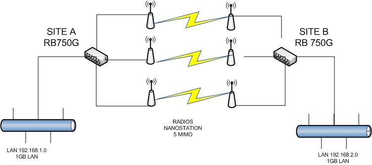

    Estou precisando configurar duas rb750g para fazer um "trunking" de 3 links sem fio 5.8 N, vi que existe a solução de bounding, segue figura do que pretendo fazer:

    preciso interligar 2 predios e fonecer o maximo de banda possível
    Alguem ja fez algo parecido ?
    Aceito dicas para configurar !
    Valeu
    em vez de fazer trunking acredito que nstreme seria melhor, pois até onde li o link fica full duplex.
    Com o nstreame so da para aumentar apenas um link, e com bonding poderia colocar diversos links para um mesmo local e "juntar" eles num link grande.
    com o nstreme você fará com que um link fique full duplex, com bonding você fará os links trabalharem como um só, mas ficará half, neste caso 3 links em bonding não serão melhores que 2 em nstreme.
    você pode usar duas rb de cada lado, cada uma com dois cartões, você fas um nstreme em cada e junta as duas num bonding.
