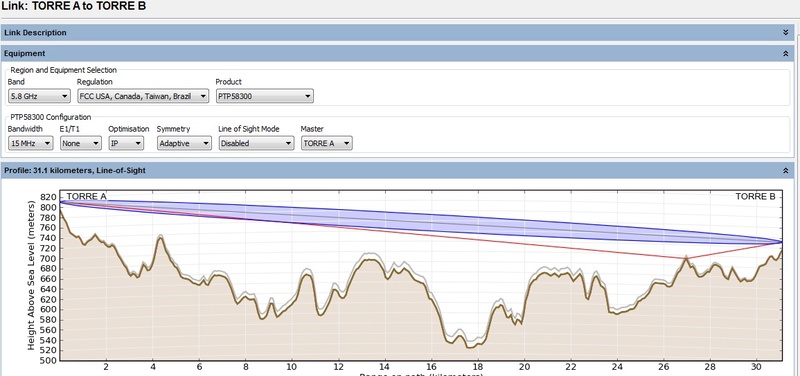

    Disponho de duas torres de 15m.
    Uma, ainda é possivel expandir (ainda não tenho a confirmação do pedido), mas a outra não passa dos 15m( que seria a primeira)
    Segue as coordenadas:
    27°54'54.43"S
    52°15'44.20"O
    28° 3'59.15"S
    51°59'45.48"O

    Passa tranquilo amigo em 5.8ghz.
    segue imagem em anexo pra provar a viabilidade do link.
    Usa dois nanosm5 ou bullets com antenas de 29dbi direcionais Visiontech, OIW, ou TSM
    Fecha passando uns 20 a 30 megas.

    Muito Obrigado Leandro.
    Estava com medo fazer e não dar certo. Mas você me tirou um peso da conciencia .
    Vou pesquisar preços, só tenho medo da minha torre não aguentar o peso.
    Quando eu fizer, posto resultados!
    Obrigado a todos!
