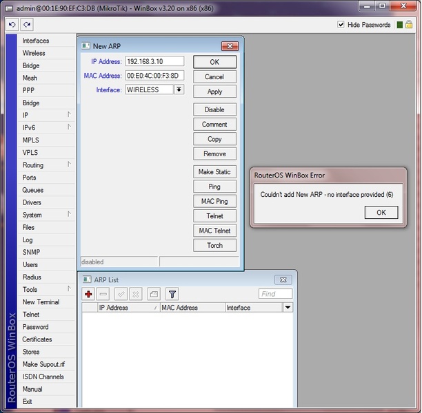

    ate agora so consegui cadastrar os macs do clientes so que qunado vo amarrar o ip no mac da esse erro couldn’t add new arp – no interface provided (6).

    Amigo para fazer pppoe do speedy, so ir na interface que ta o speedy conectado botao direto pppoe client. E colocar login e senha, apos isso ir em IP>DNS, setar o ip da operadora: 200.204.0.10, 200.204.0.138. Tem como vocês posta sobre o erro no cadastro da mac, pois é so em IP>ARP, e colocar o ip e a mac. Manda um print ai para gente da uma olhada t+

    BOM EU CLICO EM NEW ARP COLOQUE O IP COLOCO O MAC C EU COLOCAR OK NAUM DA ERRO ALGUM MAS C EU COLOCAR COMMENT QUE SERIA NO NOME DO CLIENTE DA ESSE ERRO

    Qual as suas interfaces, essa interface seria o minipci ??

    Padrão Re: configurar mikrotik versao 3.2
    EXATAMENTE
