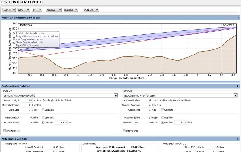

    Ponto 1 = Latitude: -7,245064, Logintude: -35,92673
    Ponto 2 = Latitude: -7,22542, Logintude: -35,90022

    Citação Postado originalmente por alissonwm Ver Post
    Fecha tranquilo!!!
Nome:	         ptp 5.8ghz usando nano 5.jpg
Visualizações:	200
Tamanho: 	108,7 KB
    Conforme previsão pode passar até 22mbps nesse ptp se usar nano m5.
    Abraço.
    Que software é esse que você usou? Aqui usei o radio mobile pra ver a questão da visada mas gostei desse software aew na questão de já calcular a velocidade aproximada do link.

    Motorola Linkplanner amigo.
    é uma dos melhores que conheço.Aconselho a ler primeiro como utiliza-lo pra depois começar a usar.
