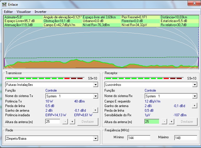

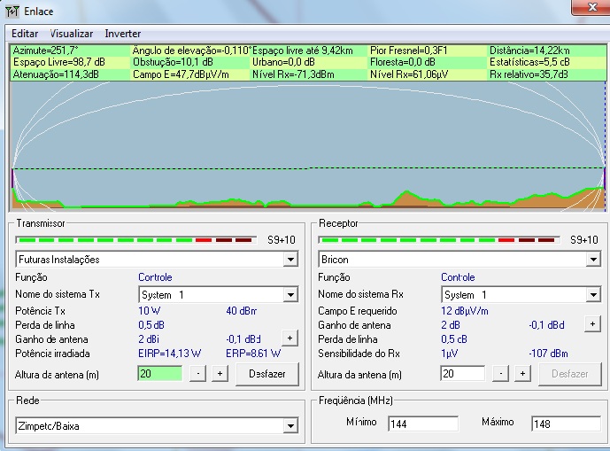

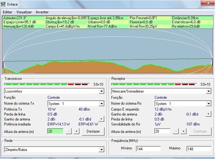

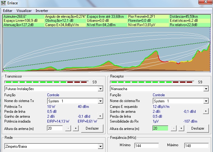

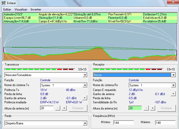

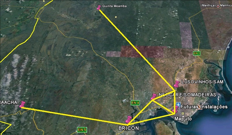

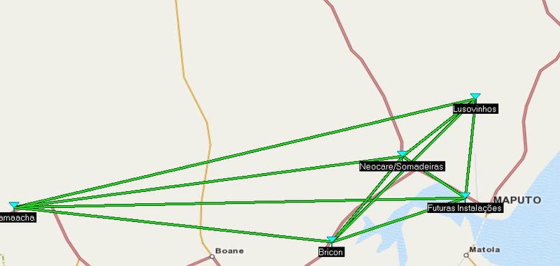

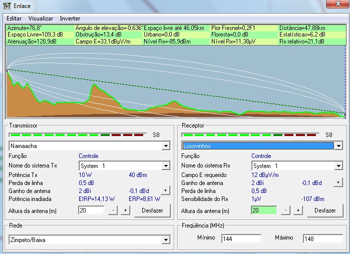

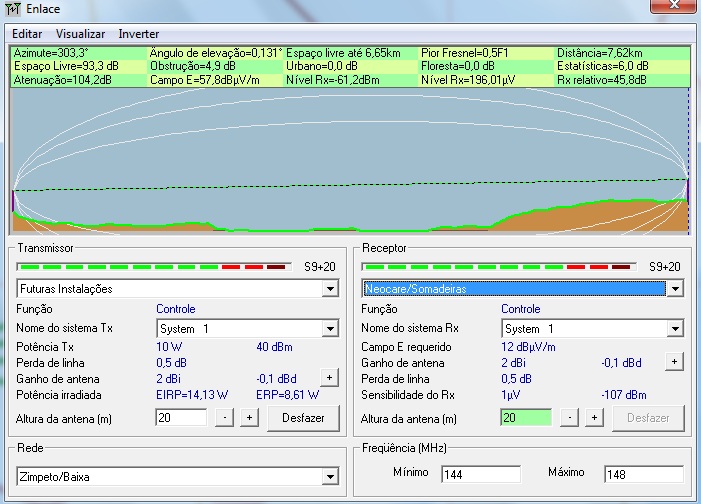

    Sou um newbie serio nesta area.
    Gostaria de contar com a vossa ajuda na iniciação e conclusao deste desafio.
    Com estes dados é possivel fazer alguma coisa?

    O que me dizem, tem condições?
    Cumprimentos

    Boa Noite, me chamo Leandro e sou especializado em projetos de longa distância wireless.
    Bom amigo, analisando seus gráficos á ví de cara um erro grave. Voce citou na frequencia 100mhz a 200mhz. Isso não é utilizado em wireless!
    Podes utilizar 900mhz (912 a 932) 2.4ghz (2412 a 2482) e 5.8ghz (5200 a 5830).
    As configurações do radio mobile devem ser feitas por pessoas experientes no software.
    Quanto ao ponto a ponto (rede ) podes postas as coordenadas GPS de cada ponto que te ajudo a montar com mais precisão usando outros softwares,ok.
    Presto essa consultoria gratuitamente aqui no fórum ajudando o pessoal.
    Aguardo as coordenas e alturas das torres /antenas para poder lhe ajudar.
    Abraço.
