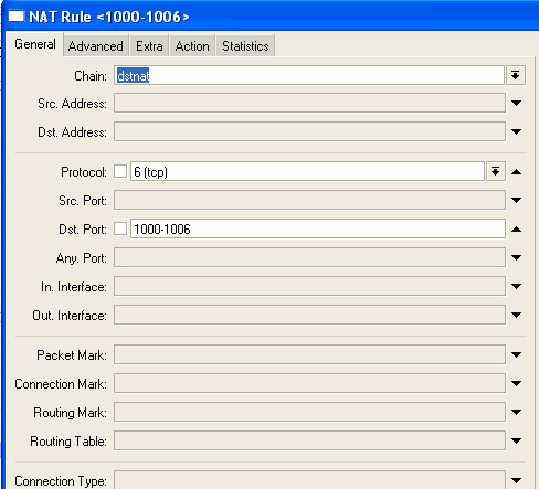

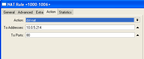

    Olá a todos .. tbm estou batendo cabeça com redirecionamento de cameras, no meu caso ( ip fixo >>server MK 3.3 Routerboard 750 >>queues + ip stático para clientes >> clientes com contas DDNS) obs. nao tenho ips fixos para destinar para os clientes,tenho 3 clientes que precizo fazer funcionar( cada 1 com sua conta DDNS ), ja fui na cliente e alterei as portas para cameras de 1000 a 1004 e fiz um(so 1 ) nat (imagens),abre a pagina da camera porem depois q digito login e senha ele fala que nao e possivel conectar ao servidor. Agradeço se alguem puder me ajudar.

    Padrão Re: Cameras Remotas com mikrotik
    Olá colega !
    Em algumas cameras para o login ser efetuado é necessario liberar mais algumas portas como da 9000-9002, é necessário também um dstnat nessas portas para o ip do cliente, se não fizer, aparece a tela do software da camera, mas não se consegue logar.
    presta atenção ai que tem mais portas a serem liberadas
