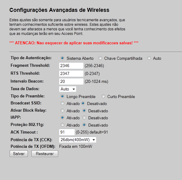

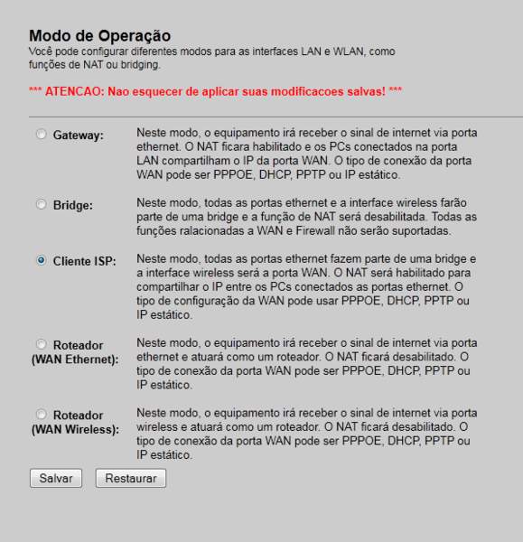

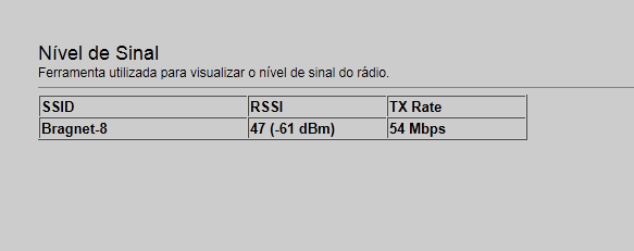

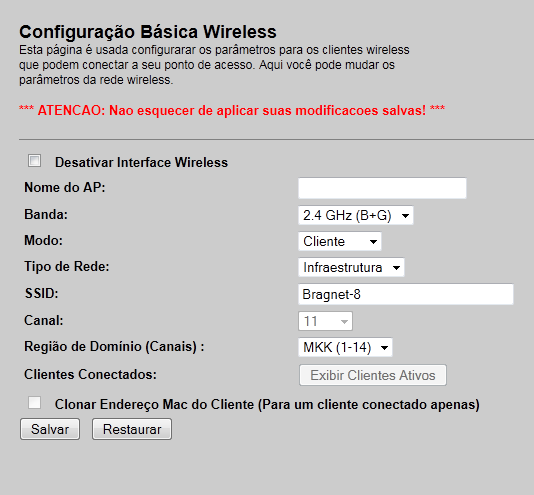

    Galerinha sou meio leigo nesse assunto e gostaria da ajuda de vocês, então vamos ao assunto.
    Bom eu gostaria de saber a configuração ideal para meu AP pois minha internet está extremamente ruim e meus pings muito altos.
    Segue as prints:

    Primeiro. passe a potencia para 100mW, porque os 400 da nisto. Segundo muitas vezes o problema nao esta no ap e sim na torre, porque acho que esta configuração que esta nas imagens deve ser uma rádio cliente. Certo?
    att.
    Padrão Re: Configuração AP Router (v6.1-ptbr)
    Sim, é um rádio cliente. Deixei a 100mW mais ainda assim continua o problema.

    Recebo 600kbps. 11MB não deixaria mais lento?

    O seu AP está setado em B ou B/G??
    preferencialmente use banda B.

    Então como o SOMBRA disse para usar no modo B, mudei a configuração para o modo B e a internet não funcionou, coloquei no modo G ai funcionou.
