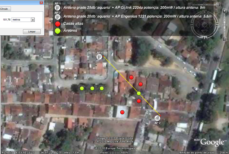

    Aloow galera! estou com uma dúvida, estou pretendendo mandar sinal do AP-1(veja foto) até o AP-2(veja foto) ...
    AP-1))))))))) (((((((((AP-2
    -levando em conssideração as barreiras no caminho entre 'AP-1 & AP-2' !!
    OBS: Eu não conssigo ver a 'casa onde se encontra o AP-2' estando na 'casa do AP-1'
    OBS²: a distançia entre AP1 & AP2 é: 102 metros
    Será que o sinal chega Legal no AP-2 ? ( queria no minimo 50% de sinal será que dá?)
    Espero anciosamente a ajuda de vc's!! Obrigado!
    segue Anexo:

    pode que você consiga trafegar beleza por ser antenas direcionais tente almentar o cano de 5 metros e colocar + potencia para romper os obstaculos ( folhas das arvores )

    um dos problemas tbm é que eu ñ posso aumentar a altura das antenas mais do que já está !

    talvez vc não possa enxergar a casa do outro lado + a antenas sim porque vai estar mais alta do que você um tanto bom ai sim vc pode conseguir ...

    vou tentar aumentar mais umpouquinho qndo eu o fizer...
    e devemos levar em conssideração tbm q cada casa tem caixa d'gua encima!!

    procura achar um vão mais livre para que o sinal propague melhor

    eu tentei velho ... só q não dá a unica casa alta q axei boa p/ colocar uam repetidora não dava p botar pq em frete dela tinha uma casa (2° andar) da mesma altura só q tinha telhado de METAL!! ai iria refletir todo meu sinal e não chegaria as casas mebaixo! =(
    etha azar mardito! rsrs

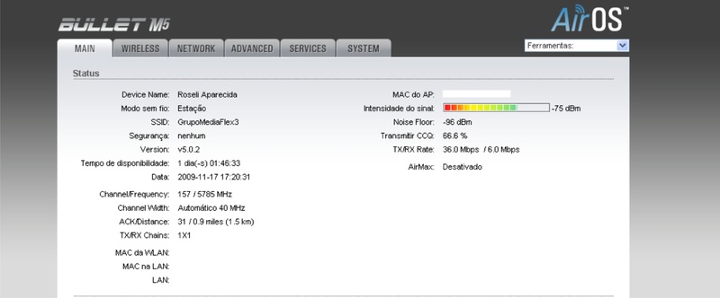

    Caros, sou novato isso não é segredo, comecei a cerca de alguns meses com está loucura apaixonante que é o mundo wireless, quando inicie montei uma torre de 17 metros (Qual uso até hoje), e 04 setoriais 2.4GHZ, embora a torre tivesse 17 metros e 04 setoriais de 14dbi e uma RB600 e 4PCI R52H, não conseguia enviar o sinal a mais de 400metros com visada então como era iniciante procurei ajuda e o primeiro consultor, falou: Mude para 5.8ghz porque se não você não ter um sinal bom. Assim fiz um gasto que não podia, troquei minhas antenas para 5.8Ghz de 18dbi e os problemas continuava, mesmo com kit cliente engenius EOC 5610, com visada e nada de ter conectividade ( ou seja não enxergava minha rede mesmo com visada limpa e 300 metros de distância.). Então com estudos freqüentes descobri o BULETT M5 HP, e fiz vários testes de campo e bancada o equipamento supriu meus anseios e todos os empecilhos de visada, arvore, parede e etc. foram desmistificados e o campo de trabalho foi aumentando dia após dia. Em um momento de lucidez, por que todos nos somos louco de pedra (rsrs), Troquei tudo agora, meus clientes opera com BULETT M5 HP com antenas mini parabólicas da aquários de 25dbi, troquei meus cartões e minha RB600 por uma RB800 e meus cartões para R52Hn, com uma fonte 24/10a agora posso falar seguro solucionei os meus problemas! Resumo seu sinal não perde qualidade com equipamentos bons esta história de visada e não visada é um mito para que usar equipamento fraco e de baixa qualidade, com intuito de ganhar dinheiro gastando pouco. Muitos clientes meus estão a 1.800 metros sem visada, nem uma, e mesmo assim tem sinal de -75dbm isso sem contar os que estão ligados apenas por coordenadas.
    Então meu amigo, se você tem bons equipamentos, você consegue colocar sinal onde quiser, pois muitos apenas dizem coisa, na pratica é bem diferente, veja bem o que digo não estou generalizando, pois aprendi muito aqui. A verdade é que temos de desbravar os conhecimentos driblando os mitos e contos que há no meio.

    Caro, estou trabalhando com equipamentos todos na casa dos 24dbm, o que corresponde a 250mw, o que é normal para sistema de uma RB600 ou 800 com quatro 4PCI R52Hou R52Hn, e claro, com os Buletts, tanto 5 como M5 HP usados em kit cliente, que pode chegar facilmente ao 400mw, sem usar nem um amplificador de sinal, ou seja, do próprio radio. Assim faz sua referencia voltar à questão dos fracos equipamentos encontramos no mercado, que a única coisa atrativa é o preço, eu afirmo que se o nosso amigo que criou o post usar equipamento de ponta terá o resultado esperado sem usar nem um tipo de amplificação de sinal.
    Sou novato na questão wireless, sim, sou com orgulho, mas o que estou aprendendo na pratica do dia a dia é ser objetivo e tratar o sistema na sua propriedade, fazendo estudos de campos e priorizando os projetos individualmente, assim, ganho com á qualidade, satisfação de meus clientes e o tempo que tenho para continuar estudando sobre o assunto. Todos meus clientes usam link de 128kbps de upload e 128kbps Download, com 1MB de navegação, mesmo sem visada. O que pra muitos isso é impossível para uma rede wireless, o que é impossível é falta de investimento.
