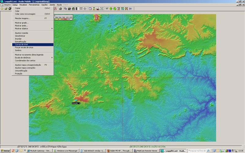

    Ola galera,
    Estou usando a versão do radio mobile 10.6.0 no entrando ele não tem a opção para exporta para o google earth, onde fica esta danado???
    att.
Nome:	         mobile..jpg
Visualizações:	294
Tamanho: 	151,6 KB

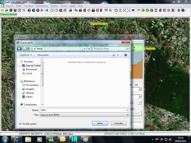

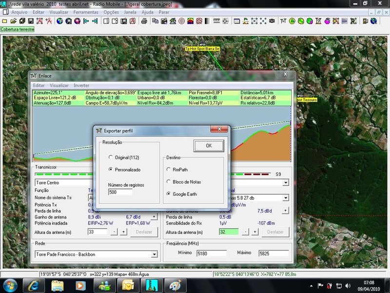

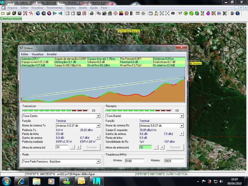

    Para poder exportar o enlace deve ser configurado e na janela, na aba editar, exportar para google earth.
    precisando de mais dicas, meu MSN = [email protected]
    marcos miertschink

    Valeu, estava procurando o menu editar no lugar errado não tinha visto que estava na tela onde o radio mobile simula o enlase.
