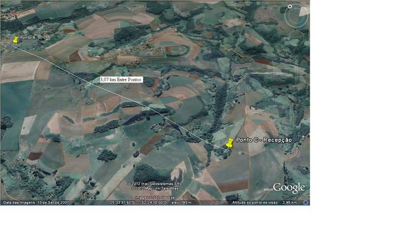

    Padrão Enlace 2 Pontos Sem Visada Enlace Com UBIQUITI NANOSTATION LOCOM9 900MHZ
Nome:	         Ponto A Ponto 900 Mhz.jpg
Visualizações:	632
Tamanho: 	48,6 KB
ID:      	34003Quero Levar Internet Na Casa Do Meu Pai Para Usar No Final De Semana Que Vou Pra La, E Não Quero Gastar Muito, Estou Pensando Em Usar 2 UBIQUITI NANOSTATION LOCOM9 900MHZ, Dados Dos Pontos . Ponto A - 25 º 32' 45,60'' S -- 52 º 24' 18,83'' O Altitude 754 Metros Ponto C - 25 º 34' 17,87'' S -- 52 º 23' 36,91 '' O Altitude 742 Metros So Que No Meio Exixte Um Moro Que Da 805 a 810 Metros, As mediçoes Todas Metros Do Nivel Do Mar. Gostaria De Uma Opinião De Vocês Se Fecharia Esse Enlace Ou Qual Equipamento Deveria Utilizar Para Este Enlace, Ou Alguma Solução Não Muito Despendiosa R$$$$ Hehehe, Desde ja Agradeço A Opinião E Dicas Dos Amigos Do Forum.

    Não fecha amigo. Experiencia propria!

    Bom Dia Amigo eamaral, Sabe Alguma Solução Que Possa Dar Certo.. Para Este Ponto A Ponto ? Ou Alguem Ai Do Under... Possa Me Dar Uma Dica...!!!!!!!!

    Bom Dia Pessoal, Estou Voltando A Comentar, alguém Teria Uma Ideia Do Que Eu Poderia Utilizar Para Fechar Esse Enlace, RouterBord Com Cartão 900 MHz Alguma Solução, Uma Ajuda Ai Amigos.
