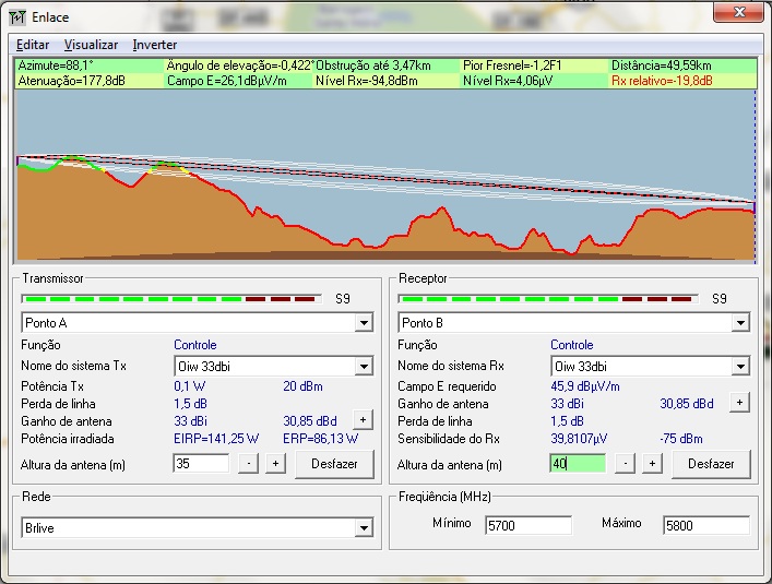

    Prezados Colegas;
    Estou com grande dificuldade de linkar dois pontos e gostaria da ajuda dos colegas que são experientes no RÁDIO MOBILE. As coordenas são:
    Ponto “A”:
    Latitude: S16 01 00.9
    Longitude: W048 01 01.5
    Altitude: 1220m
    Altura da Torre: 35 metros
    Equipamentos (potencia): RB 433AH, antena disco 5.8Ghz OIW 33 db, Cartão XR5, pig com 30cm. (original do cartão)
    Ponto “B”:
    Latitude: S16 00 07.1
    Longitude: W047 33 11.0
    Altitude: 989m
    Altura da Torre: 40 metros
    Peço aos colegas que me ajudem nesse desafio. Preciso entregar 10MB FULL.
    Forte abraço a todos.
    Bom... Se as condernadas que passase estao certas. Sem chance.
    Segue a imagem.
Nome:	         link.jpg
Visualizações:	579
Tamanho: 	129,4 KB
    Espero ter ajudado.
    amigo o geito e colocar repetidoras no caminho segundo o grafico do 4l3x4ndr3 - 2 repetidoras no ponto A ja daria para ser feito ok
    Bom amigo, realmente com esse pontos ai sua chance é 0, fiz uma dezena de simulações e mudei os locais pra tentar fechar...sem sucesso, seguindo essa linha no horizonte, ao menos 4 pontos serão necessários para fechar esse enlace.
    Melhor mesmo é procurar um outro local. Pergunto; Sua Torre está no Ponto A?
    Um abraço.
    Última edição por Marzio; 27-04-2010 às 09:14. Razão: Correção.
