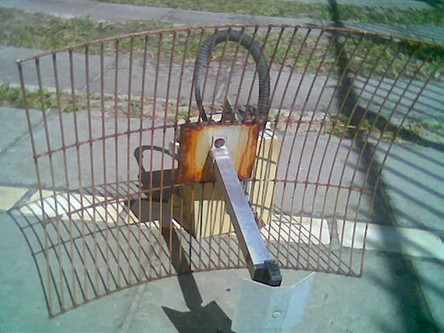

    Trabalho em um provedor de internet e já estou comprando antenas da marca aquario de grade 2.4 Ghz 25 Dbi já a bastante tempo, mas do ultimo ano prá cá essas antenas vem enferrujando muito!!!
    as ultimas que compramos não ficam 6 meses e já começam a enferrujar nas soldas.
    Tem casos que se o vento soprar um pouco mais forte já quebra elas.

    Estive analisando o motivo da queda de qualidade, e acredito que seja o seguinte:
    Modelos antigos
    Eram feitos com componentes de ferro (arame e chapa) nus, sem proteção.
    Estes componentes eram cortados e soldados, formando a antena.
    Após este processo, eram galvanizados a fogo e/ou pintados em epóxi.
    Modelos atuais
    São feitos com componentes de ferro já galvanizados.
    A chapa ou arame galvanizado perde a proteção da galvanização onde é cortado e/ou soldado.
    Após este processo são somente pintadas em epóxi.
    O resultado é que a ferrugem começa de dentro pra fora.
Nome:	         AQUARIO19..jpg
Visualizações:	336
Tamanho: 	39,8 KB
    Alguma dúvida ?

    Você é de onde amigo? sou do litoral.. resolvi mudando meus clientes para nanostation!
    Oi amigo sou do Litoral tbm, não exatamente na beira do mar, mas a uns... 80 km ou mais do oceano.

    minhas antenas ficam nesse estado mesmo. hehehe
    Só usando antenas "zincadas" mesmo para aguentar as intempéries, usamos aqui um lote de Aquario que mudaram o diametro dos arames da grade e a grade ficou extremamente mais mole, ao transportar acabamos entortando todas as grades, ao comparar com uma unidade mais antiga vimos que realmente alteraram a expessura do arame para mais fino, existe uma marca "SINCAL" que até pouco tempo atrás tmbm era zincada porém não sei mudaram para pintura, mas pode tentar verificar.

    Aqui eu moro perto da praia e estou com umas 42 nessa situação, a solução que eu encontrei para não perde-las de vez, foi mandar um serralheiro trocar a chapa do meio, lixar e pintar de novo. Custo de R$ 20,00 para mais um ano de vida util.
    Padrão Re: Antenas Aquario enferrujando!!!
    na reforma, uma coisa que não pode faltar, passar o fundo antes, se passar a tinta direto no metal dura pouco tempo.
