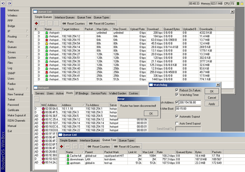

    Padrão Hotspot Trava com Trafego Alto
    Minha vida tem se tornado um terrível estreasse com esse problema meu Hotspot não agüente a carga da rede e trava e reinicia e faz tudo menos agüenta o tranco.

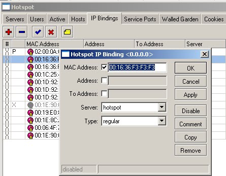

    olá, estou com um problema parecido tenho varios clientes por ip bindings e pelo hotspot depois de algumas horas os clientes que navegam com senha pelo hotspot, param de navegar os do ip bindings continuam navegando, para voltar tenho que desativar hotspot e ativar de novo
    Padrão Re: Hotspot Trava com Trafego Alto
    Citação Postado originalmente por softway Ver Post
    Se você fizer como está o meu seu dia vai ser mais feliz.Clique na imagem para uma versão maior
Nome:	         ip_bindings.jpg
Visualizações:	257
Tamanho: 	42,3 KB

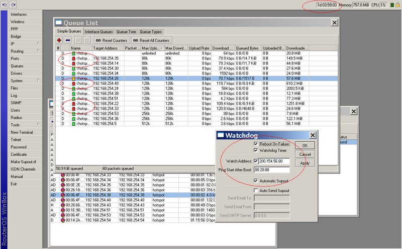

    Hotspot funcionando normal veja as marcações.
Nome:	         hotspot_normal.jpg
Visualizações:	266
Tamanho: 	92,8 KB
