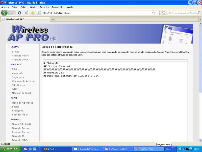

    Padrão Re: Mascara /32, AP nao pega gateway em DHCP automatico.
    Cara realmente o negocio ta complicado aki, olha so coloco a regra conforme foi citado, porem nao funciona de forma alguma, ja testei de todas as formas.Clique na imagem para uma versão maior

    Citação Postado originalmente por guilhermeramires Ver Post
    Olha só,
    Eu pesquisei sobre o wappro e achei um site com simulador do software aqui: Wireless AP PRO
    Percebi que ele roda um "mini kernel". Ou seja, adicione isso antes de qualquer linha comentada:
    /bin/sh
    route add default gw 192.168.2.254
    Vai resolver, ok?
    Abs.

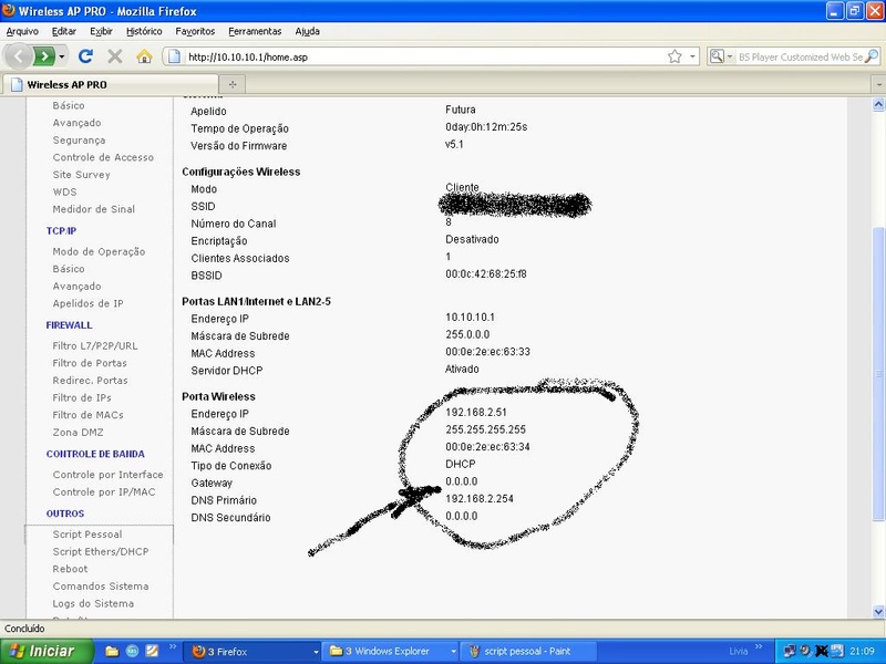

    Conforme informado ja testei de todas formas que eu sei e que me disponibilizaram aki, porem todas sem sucesso, tirei um print da tela pra v se ajuda alguma coisa, agradeço a todos.Clique na imagem para uma versão maior
    Amigo,
    As regras estão comentadas... Por isso não funciona. Tira o # dá frente da regra, salva a alteração e reboota o ap, ok?
