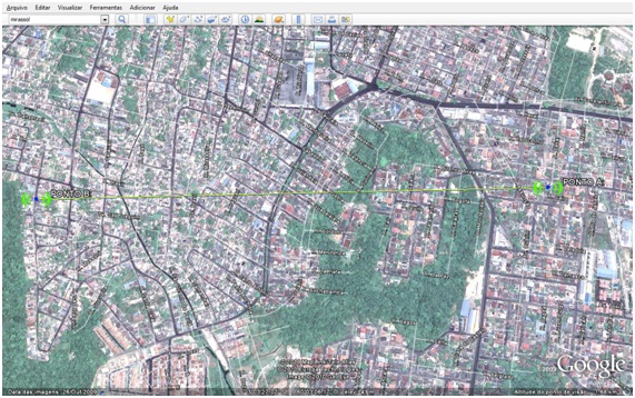

    Preciso fazer um enlace para compartilhar uma acesso a internet. Mas não sei informar a vocês si a visada direta ou se há muitos obstaculos pelo caminho.
    Tenho as coordenadas dos dois pontos:
    Ponto A:
    Latitude: 3° 3'59.70"S
    Longitude: 60° 2'55.63"O
    Ponto B:
    Latitude: 3° 3'10.66"S
    Longitude: 60° 2'59.92"O
    Só consegui obter essas informações até o momento e consegui tirar a distância dai que é cerca de 1,5 Km.
    Bom si alguém poder me ajudar a saber si tenho ou não visada direta, ou então, altura das torres para poder obter a visada, ou até mesmo os metodos (programas, dispositivos, etc) que eu possa chegar a essa resposta, fico muito grato.

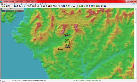

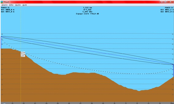

    Diego fiz os calculos conforme coordenadas enviadas, e pelo estudo de predição usando o Radio Mobile o seu enlace será realizado sem grandes dificuldades.
    Aconselho vc a utilizar dois NanoStation 5 ou até o NanoStation 5M.
    Com relação a altura vc pediu sujestão nos dois pontos vc podera torre 12 Mts que é suficiente, isso seguindo imagens do Google Earth porém nada melhor que analizar as contruções próximas e arvores.

    Obrigado pela grande ajuda Marcelo,
    Já pedi os equipamentos na sexta-feira, NanoStation5. E quanto as torres, estou adquirindo uma de 18m para o ponto A (algumas casas de 2 pisos e árvores próximas, por isso estou colocando maior altura) e uma de 12m para o ponto B.
