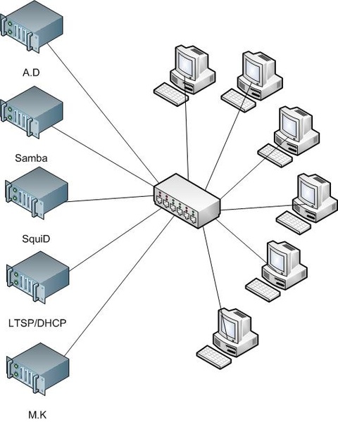

    Entao amigo, esse é o cenario. Eu gostaria que o MK ficasse só com o hotspot ativo sem interferir nos outros serviços, no entanto quando ele está ativo, os usuarios ficam perdendo conexao com o samba, o terminais burros ficam restartando conexao com o LTSP e por ai vai.... O que eu preciso fazer para que o hotspot seja neutro referente aos outros serviços?
    Eu cadastrei o IP do MK em uma classe totalmente diferente;
    Desabilitei o DHCP do hotspot (quem vai entregar o DHCP vai ser o linux);
    Cadastrei o IP da rede padrao no "IP Binding" com bypass;
    Preciso fazer algo mais? obrigado!!!

    Padrão Re: Hotspot dando problema na rede.
    Olá
    Faz um teste, configura ele como bridge (wi-lan) e configura o cartão wireless como Ap pra ver se muda a situação só pra teste pode ser ?

    Moroni, bom dia.
    A idéia é a seguinte, na empresa ja tenho rede wifi distribuidra e trabalho com DHCP registrado ou seja, tenho cadastrado todos os mac´s de usuario no linux para a entrega de IP. Quando coloquei o MK-hotspot desabilitei o DHCP dele, fui no linux e cadastrei uma unknow list ou seja quem não estiver com MAC cadastrado vai receber o IP da unknow list que no caso seriam os visitantes.
    O MK não está com cartão wireless, ele só está la para controlar o acesso dos visitantes, quando o cara chega e conecta no Wi-Fi da empresa, o Linux entrega o IP da classe do MK(unknow list) e com o MK como gateway, entendeu?
    A minha intenção é o MK ficar la parado esperando alguem tentar acessar a internet utilizando ele como porta de saida.
    Obrigado!!
    não chegou a colocar um sniffer tipo wireshark pra ver se nao tem um problema de broadcast , ou formando algum looping , tive um problema assim de parar os serviços e a bridge gerava um looping na rede , nao tive tempo de ver o porque troquei a rb e mandei bala.
    iceblue,
    O que ocorre é o seguinte: O Hotspot joga um enorme "broadcast storm" na rede. Ele realmente é bem dominador. O que te aconselho é o seguinte: Se você precisa de tráfego IP na rede, basta você liberar os ips que deseja na lista dos BINDINGs. Mas no caso de serviços te aconselho fazer tunéis, VLAN, eoip, L2TP, PPTP, etc... Dependendo do que você tenha em mãos pra trabalhar. Somente assim você vai conseguir trafegar esses serviços na rede sem o hotspot "engolir" eles, ok?

    guilhermeramires,
    Obrigado pelas dicas. Não existe algum tipo de configuração no hotspot que ele fique parado e so trabalhe quando alguem enviar um pacote para ele?...tipo, se eu colocar ele como gateway de uma maquina especifica?
    Obrigado!!!
    Infelizmente não tem como. Quando você desativa o HotSpot ele para de funcionar completamente. Então quem tiver usando-o ficará sem acesso. Uma forma de você "driblar" o hotspot seria criar uma VLAN. Então você coloca todo tráfego que deseja que o HotSpot pegue nessa interface VLAN e os demais serviços em outra interface, ok?

    Guilherme, estou brincando com aquela ideia de vlan que voce postou mas não sou fera em MK e me falta alguns conceitos de algumas coisas. Eu consigo mandar um trunk dot1q em uma sub-interface pelo MK?
    O protocolo 802.1q foi implementado no ROS na versão 2.9. Portanto você pode usar sem problema. Basta ter um Mikrotik ROS com versão 2.9 ou superior com licença lvl 3 pelo menos, ok?
    Abs.
