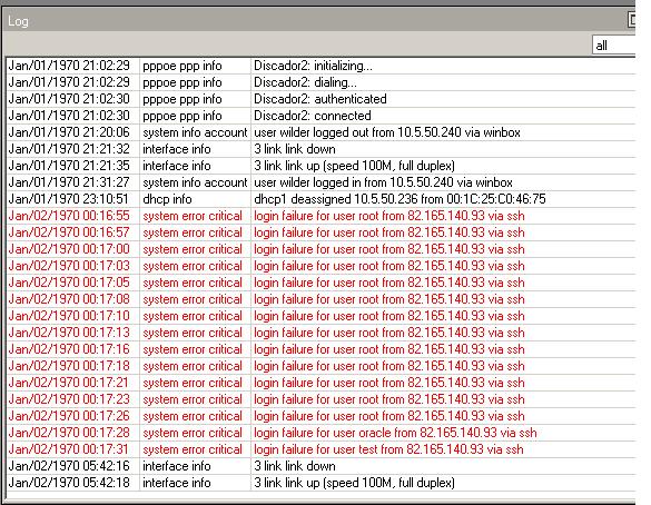

    Bom dia amigo, tenho 3 servidores Mikrotik versoes 4.17, 5.2 e tbm 5.4, todos eles sempre vejo esta mensagem abaixo seria uma tentativa de invasao do servidor ou o que???Clique na imagem para uma versão maior

    Amigo...
    Vai em ip/service e altera a tua porta ssh para outro número que resolve.

    Citação Postado originalmente por bilozani Ver Post
    Amigo...
    Se voce nao usa SSH para acessar seu servidor.. é melhor desativar ele do que mudar a porta
    Padrão Re: Tentativa de invasão???
    Bom eu so acesso meu mikrotik pelo winbox, entao melhor desativar mesmo? alguma outra diga para evitar esse tipo de coisa/ vlw
    segui as dicas dos amigos e desativei SSH do meu tambem,Valeu a dica
