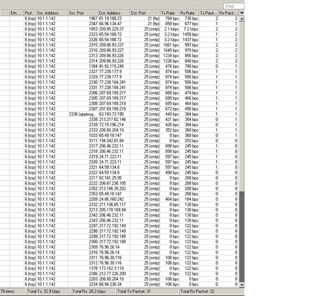

    Ola amigos, venho mais uma vez recorrer a ajuda de vocês..
    Alguns clientes meus estão fazendo muiiiitas conexões na porta 25 (smtp)..
    Isso esta acontecendo direto, chega a dar mais de 300 conexões.. (um unico cliente)..
    Todos sabem que é uma porta complicada de limitar por causa dos e-mails..
    A pergunta é, será que é algum compartilhador p2p? ou um virus??
    Segue imagem de um torch abaixo para voces terem uma ideia melhor..
    grato desde já, Tiago

    Sempre usei a regra abaixo, que limita o número de conexões de clientes na porta 25 e bloqueando o IP por 1 dia.
    /ip firewall filter
    add action=drop chain=forward comment="Limita conexoes de clientes em 50" \
    connection-limit=50,32 disabled=yes protocol=tcp tcp-flags=syn
    add action=drop chain=forward comment=Spammer disabled=no dst-port=25 \
    protocol=tcp src-address-list=spammer

    Essa limitação não vai prejudicar os e-mails?
    grato Tiago (ps.: eu bloqueei o cliente e pedi para que formatace o computador.. resolveu o problema.. mas quero estar preparado para problemas futuros..)
    grato Tiago
    Padrão Re: Cliente criando muitas conxeões - porta 25
    Não tem problema, o IP dele vai ficar na lista por 24 horas e soh vai dropar a porta 25, o resto vai funcionar, ai ele vai reclamar que não está conseguindo enviar email ai vc avisa, sacou?

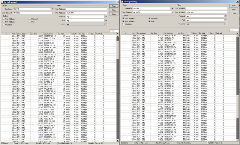

    E ai pessoal... meu problema voltou e agora pior..
    para vocês terem uma ideia fiz a seguinte regra no firewall filter:
    add action=drop chain=forward comment=VIRUS PORTA 25 disabled=no dst-port=25 \
    protocol=tcp src-address=IP DO MEU CLIENTE
    o que acontece.. ele conta os pacotes mas não esta acabando de vez com o trafego nesse cliente.. e para piorar a situação esse mesmo cliente esta fazendo um monte de conexões tbm na porta 445..
    Alguem ai tem uma luz??
    segue anexo abaixo..
    as conexoes vao continuar aparecendo ai no seu gateway... normal.. mas elas NAO vao passar adiante..
    este cliente voce deve notiica-lo que ele esta com virus... a porta 445 tambem eh utilizada por alguns worms que exploram falhas no windows !!
    faça o bloqueio dela tambem.. alias.. faça o bloqueio GERAL destas portas:
    135 ate 139 TCP E UDP
    445 TCP e UDP !
    e controle a porta 25 !!
    se esta barrando pelo firewall, nao consome a banda gateway- operadora, só a banda cliente-gateway. ai não há muitos problemas.
    aqui tenho muito problema com isso, bloqueamos também, fora o bloqueio de conexões simultaneas (em geral) que ja barraria isso.
    pode fazer o bloqueio no cliente tambem caso o AP tenha firewall !!
