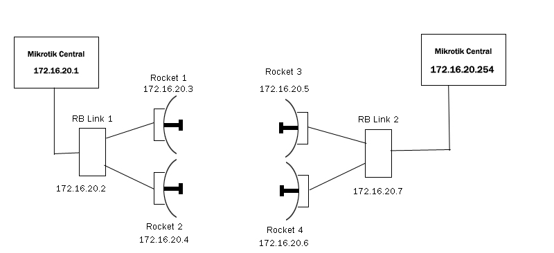

    Olá amigos, estou atendendo um cliente que precisa de interligar dois escritórios com uma velocidade próximo aos 70Mbps, como a distância é longa eu consegui fazer colocando 2 rocket em cada ponta e antenas de 34dbi. Estou pensando em colocar essas duas conexões em modo bonding em RBs abaixo dos enlaces conforme imagem em anexo. Agora minha dúvida, há alguma forma de tudo isso funcionar em modo bridge?

    Padrão Re: Ponto-a-Ponto usando bonding
    Citação Postado originalmente por standart Ver Post
    ...há alguma forma de tudo isso funcionar em modo bridge?...
    Sim. Entretanto, atente para o fato que o MTU máximo de Ubiquiti é 1518. Contornado isso, só seguir o exemplo[1].
    vc poderia dar uma luz de como contornar isso por favor
    Citação Postado originalmente por leysle Ver Post
    Citação Postado originalmente por trober Ver Post
    Segundo um tópico[1] do forum Ubiquiti, não é possível, até o momento.
    Uma solução (radical e, para muitos, controversa) é não usar Ubiquiti.
    Há quem diga para mudar o MTU para 1518 nas interfaces MPLS, mas a consequência é bem penosa, pois muita coisa deixa de funcionar, ou quando funciona, fica torta.
    Talvez com a vinda do EdgeOS[2], a Ubiquiti contorne esse problema.
    [1] http://forum.ubnt.com/showthread.php?t=21395
    [2] https://under-linux.org/f307/roteame...edgeos-151976/
    Saudações,
    Trober
