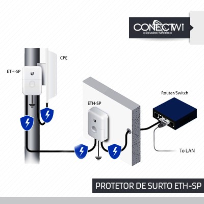

    como evitar isso?
    de maneira razoavel ,e utilizar um protetor de surto assim nao se propaga o raio e evita a queima massiva de switchs
    utilizo o da ubnt a quase 2 anos ,pago em media 59,00 em cada e utilizo de 5 em 5 swhts,minimizou muito esse problema,pois quando acontece do raio atingir o local perco em media 3 switchs e o protetor.

    Amigo e cima sugeriu protetor da ubnt.Mas ele serve está aplicação?
    Alimentação 165vdc.
