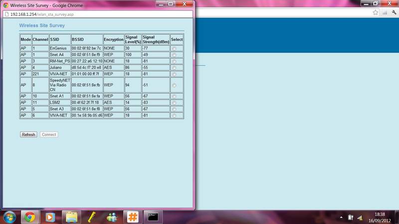

    Hoje estava vasculhando a rede e achei esse sinal CANAL 221 em 2.4Ghz? Veja:
Nome:	         Sem título.jpg
Visualizações:	215
Tamanho: 	30,8 KB
    Usei um AP da Ovislink airlive 5200 a/b/g com uma antena da aquario 2.4Ghz, alguem sabe me explicar?
    2.4Ghz não usa apenas 1-14 canais?
    Padrão Re: Canal 221 em 2.4?
    Esse ai tá bem longe da interferência heim!

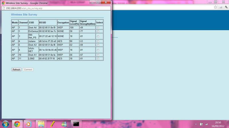

    Que estralho, essa Canal estava para Snet A4 como 221 (esse nome Snet A4 é da firma que trabalho, estava duplicado tinha 2 o original e esse ) e derrepente o SSID Fico como ViVA-NET canal 221.
    e agora ficou assim:

    posso estar errado mas internet usa 2.400 megahertz ou 2.4 giga-hertz e radiofusão nem chega perto. mas vai saber....... temos que contar com anormalidades. ja vi um radio da pau e derrubar sinal de tv parabólica aqui na região e os cara foram armado na casa do cara depois que ele colocou uma omni 15dbi da aquário e radio podrera para prover e caiu o sinal de tv da região provavelmente eles vendem aparelhos com cartões clonados para sinal de tv digital via satelite. pois não foi a policia que foi lá kkkkkkkCanais de Radiodifusão em FM
    só uma perguntinha. Este rádio é a/b/g/ não?.
    Não estaria o modo a ativado também. E 'a' opera em 5.8. Poderia estar configurado acima do 5.8? Algumas RBs permitem extender o modo A para mais ou para menos na frequencia.

    pode ser amigos mas pense bem como mencionaram frequência de radio fm vai máximo 120 megahertz e frequência de internet apartir dos 900 megahertz celular e depois vem os sinais acima de 1 gigahertz e é mais fácil o radio estar bungado do que qualquer outra coisa. isto é bug do scan.
