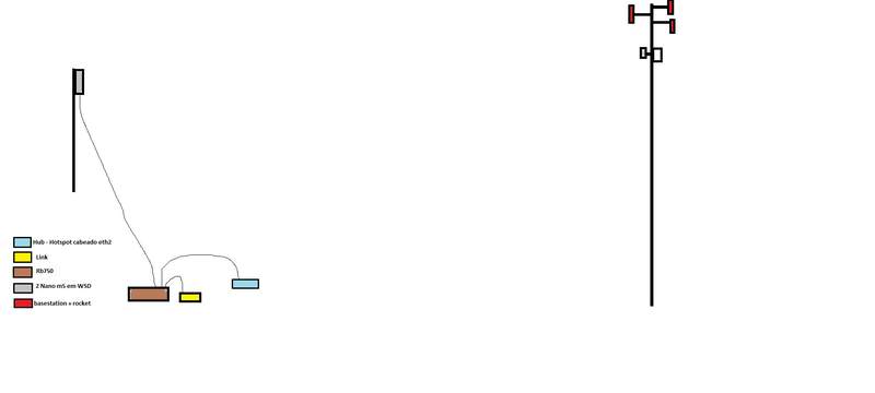

    Boa noite estou com uma duvida tremenda e ja estou quebrando a cabeça e lendo muito aqui no forum a mais de 1 semana e nada de resolver...
    Cenario da rede
    RB750:
    eth1 = link
    eth2 = hospot local "funcionando perfeito"
    eth3 = dhcp 10.5.50.1/24 que é ligado a nano m5 em ACESS WDS fechando um enlace de 1.8km com outro m5 ap wds, o qual sai um cabo do poe ligado a 1 hub com:
    - 4 rocket+basestation 17dbi 5.8 -brigde dhcp ativo
    + 1 bullet2 c/ omni 14dbi 2.4 - brigde dhcp ativo
    Minha DUVIDA - É como deve ficar configurado essa eth3
    - Devo criar uma bridge e add apenas a interface eth3? C sim qual a maneira correta? Pois tentei aqui e nao fico legal nao
    - Criar normalmente o pool + dhcp da eth3 e add no hotspot?
    E nos radio cliente "nano m5 e airgrid m5" como configurar? Brigde?router?
    BONUS = Melhor resposta ou quem mais ajudar de forma positiva ganha convite para torrentleech "Só tenho 1 ainda"
    Desenho tosco do paint:
Nome:	         torre.jpg
Visualizações:	415
Tamanho: 	6,5 KB
    Padrão Re: Ajuda com rb750 + hotspot + rocket c/ Basestation
    criar rede, pool, dhcp e hotspot na interface nova.
    e nao esquecer de adicionar/liberar no firewall para essa nova interface.
    Mascaraapj, hum... mais uma duvida.
    Ja tenho pool,dhcp e hotspot criado para eth3
    Ao criar a bridge e add a eth3 devo criar tudo novamente para ela tbm?
    E poderia me passar a regra do fire c nao for pedir muito :P
    Grato pela ajuda
    se vc criar bridge, nao precisa criar novas regras para a nova interface.
    basta migrar as outras regras existentes para a bridge
