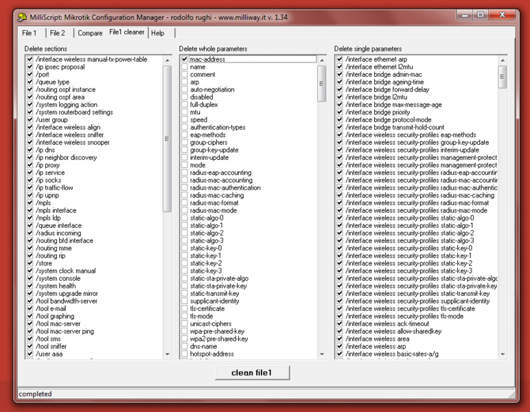

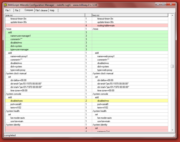

    Rodolfo Rughi lançou no forum Mikrotik um novo utilitário chamado MilliScript que destina-se a abrir um export de configuração do mikrotik, além disso permite:
    • Salvar o arquivo de configuração do Mikrotik RouterOS de uma forma legível, com um parâmetro por linha.
    • Comparar as diferenças de dois arquivos de configuração diferentes, dando destaque as configurações diferentes.
    • Efetuar limpeza de um arquivo de configuração do RouterOS, retirando comandos não utilizadas e as seções não utilizadas, você pode configurar o que não é usado.
    • Contém um help simples.
Nome:	         ss201.jpg
Visualizações:	727
Tamanho: 	131,3 KB
ID:      	11968Clique na imagem para uma versão maior
Nome:	         ss202.jpg
Visualizações:	712
Tamanho: 	176,1 KB
    Para usar esse recurso, via terminal, use o comando:
    export file nomedoarquivo
    Copie o arquivo: nomedoarquivo.rsc e use o MilliScript.
