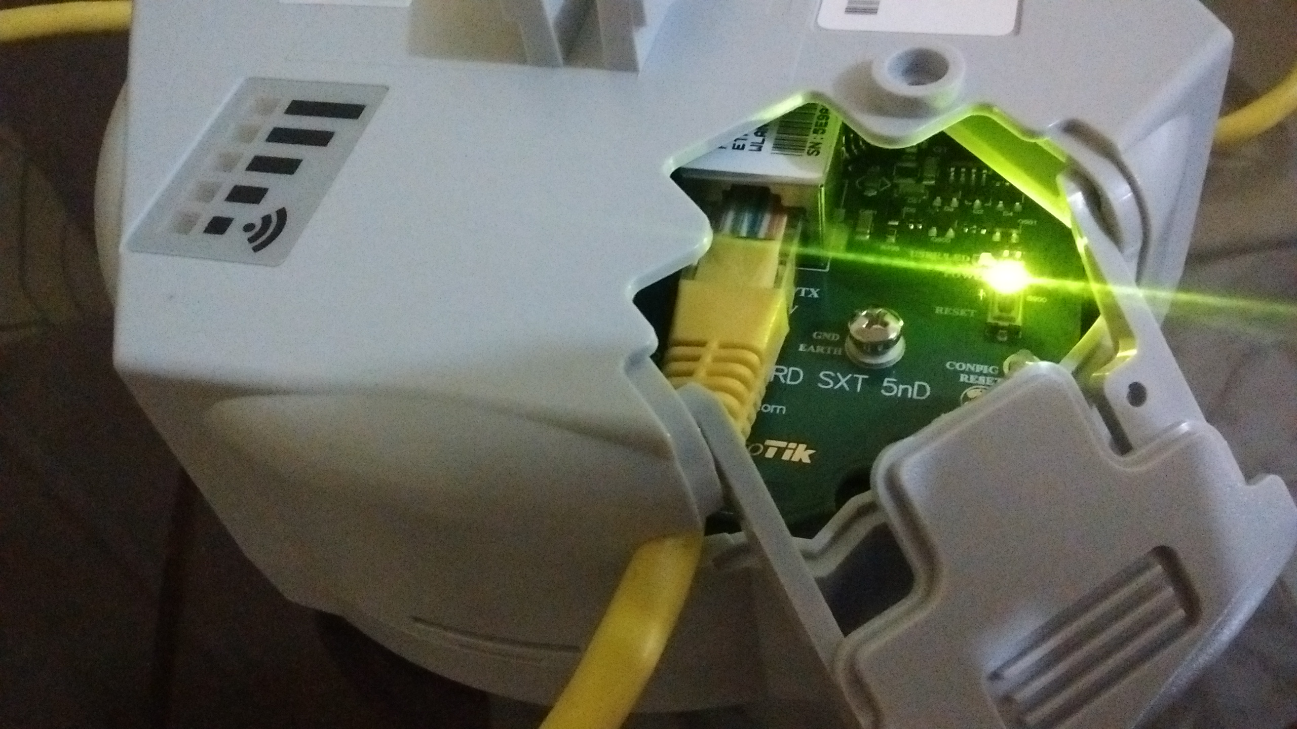

    Boa noite, estou com um problema parecido.
    Sou novo em equipamentos MK e comprei uma SXT Lite5 pra testar, consigo acessa-la através do winbox e configurar, mas os LEDs de wireless e intensidade de sinal não acendem. Mesmo ativando a interface wireless pelo winbox. E quando vou dar um scan pra localizar os AP, não aparece nada.
    Obs: o led de power que fica na parte de dentro acende normal
Nome:	         IMG_20160407_220727590.jpg
Visualizações:	794
Tamanho: 	1,40 MB
    Última edição por dyjeyms; 07-04-2016 às 22:10. Razão: alteração da foto
    Padrão Re: SXT não acende o led
    Tentei fazer o procedimento do vídeo sugerido por @<b><u><a href="https://under-linux.org/member.php?u=121904" target="_blank">edigarmaia</a></u></b>, cheguei na parte de do "net booting" e desisti, desliguei a SXT e quando liguei ela nem conecta no cabo de rede, nem dá o bip e o led "user" fica piscando.
    Depois tentei fazer o procedimento novamente, mas não resolveu o problema.
    Devo solicitar a troca do equipamento ou tem solução?

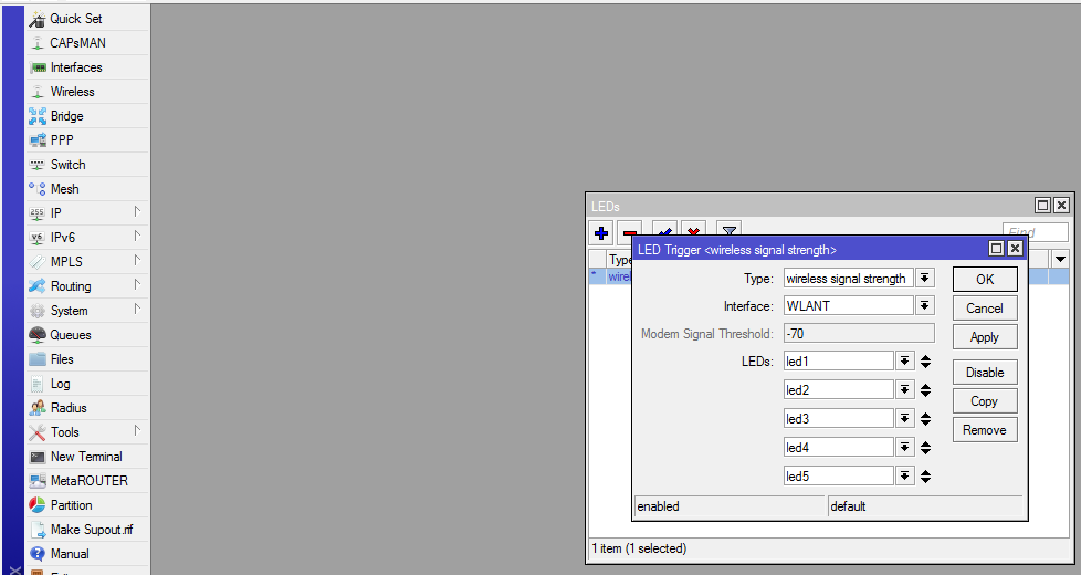

    Pode ser apenas questão de escolher na opção SYSTEM opção LED para que os LEDS representem a interface WLAN.
    No meu caso resolveu!Clique na imagem para uma versão maior
