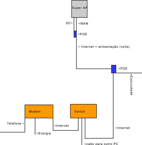

    Olá,
    Estou com problemas em ligar o Super da da GTS Network via POE, usei o cabo POE duplo, um no AP e outro na fonte. O que está no AP uma ponta entra na WAN e outra no DC. (deixei o esboço em anexo)
    Bom, depois de tanto apanhar, decidi cortar a fonte e alongar com um fio de 20 e poucos metros (agora o AP nao para ligado) Passou mais de 12 horas ligado assim, MAS agora desliga toda hora, tenho que ficar tirando e colocando ele na tomada sempre que desliga para voltar. (fica no máximo uns 20min ligado).
    Estou usando ele para enviar sinal de internet para 16 computadores.

    Padrão Re: Problemas com Super AP (GTS Network)
    perfeito caso de gatonet..... bom amigo, a sua fonte deve ser fraca, poem uma com amperagem maior seu cabo tbm deve ser de qualidade inferior, tenta trabalhar com equipamentos profissinais que vai dar certo. boa sorte ate aparecer a tia ana, abraços
    A fonte é a original do Super AP da GTS Network. Ele passou a noite ligado dessa forma, e de manha começou a ficar com essa "frescura" de desligamento. E não é um GatoNet, já que todos os computadores ficam dentro da mesma propriedade.
    P.S.: Queria ajuda para saber como ligar esse AP em especifico no modo POE, sem precisar alongar a fonte. rs
    Alguém podia me ajudar, já tentei ligar esse AP em modo POE da maneira que ligava um GlobalTronic, porem nao obtive muito sucesso
