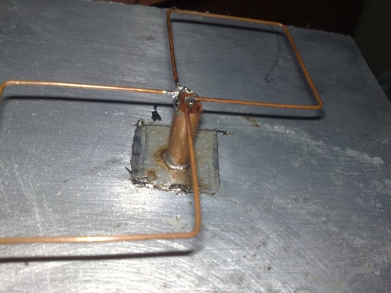

    Cara se vc abrir esse painel.não tem nada no interior.apenas uma antena Biquad.feito em fundo de quintal
Nome:	         biquad.jpg
Visualizações:	1070
Tamanho: 	145,1 KB

    Que pessoal sacana vendem porcaria. não tem como denunciar essa pessoa?
