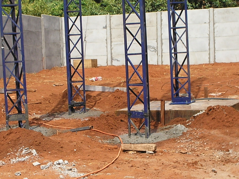

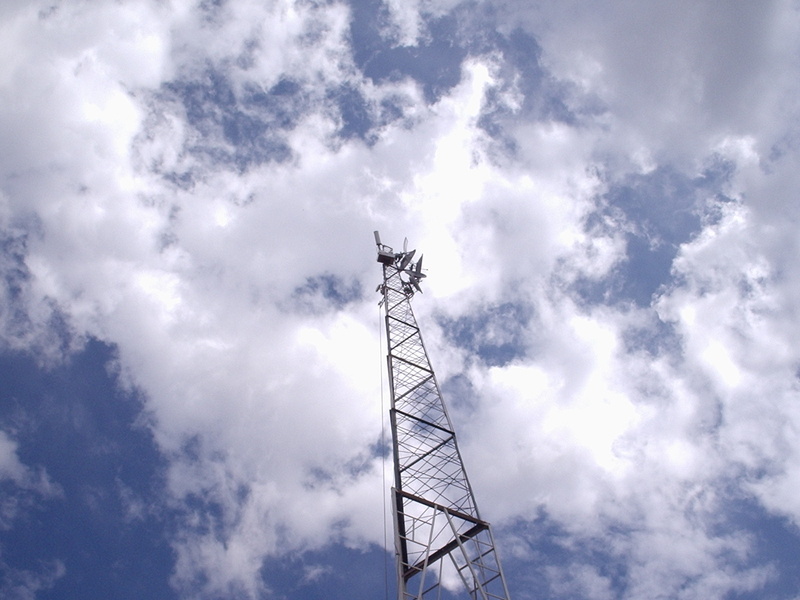

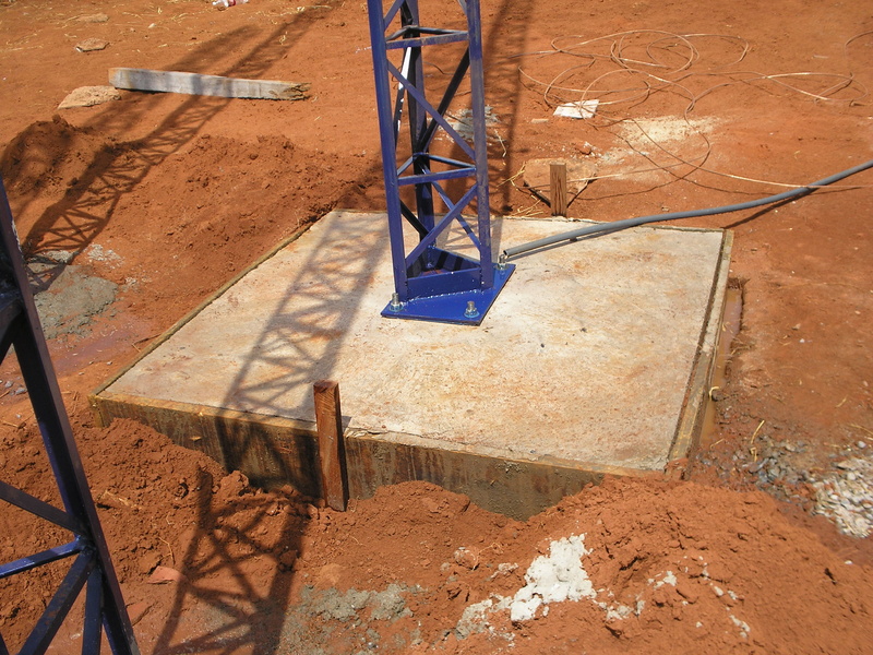

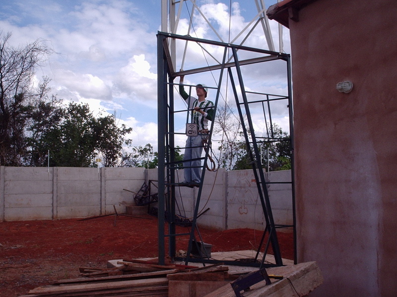

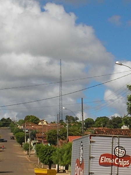

    nossa esse topico deu ate saudade de meu provedor bom a tres anos atrás quando montei meu provedor (mandei fazer uma licitaçao em patos de minas minas gerais) e quem ganhou foi a empresa copa estrutura metalica 55 metros de altura o engenheiro da empresa e o presidente do crea da nossa regiao pensei oba sara tudo muito bem feito era 35.200,00 no total depois de 2 meses veio uma chuvinha de nada so chuva mais nada la estava a torre no chao com todo equipamento nao restou nada nada o vida rsrs esta na justiça ate hoje ja foi mais de 8 mil dolares com o meu advocado no inicio do ano deve uma audiência o advogado deles afirmou nao tinha caido ai o juiz viu as fotos e na hora falou (olha que bom a torre so esta tirando um cochilo)
    mas o bom que no dia que foi para fazer a torre eu nao estava aqui na cidade
    ai mandei um pedreiro meu fazer a base ai ele mim ligou e falou que o povo estava louco nao poderia ser assim nao liguei para o engenheiro e ele so falau assim o engenheiro sou eu esta tudo ok meu pedreiro fez 1 das 4 bases esta ficou ok esta com outra torre nela ate hoje o resultado foi so prejuízo e ate hoje o engenheiro que o juiz indicou para fazer o laudo nao veio aqui (deve ser porque o engenheiro da firma e presidente do creia aff)tem uma base que foi feita pelo meu pedreiro as outras 3 pela copa estrutura metalica depois coloco fotos de como ficou ela no chao esta e a foto da torre que esta no logal agora

    Amigo tava na cara que ia cair, he he he tres cantos sem sapatas, aqui em uma torre de 20 m tem 3 metros cubicos de concreto usinado (aqueles de torre impermeabilizado) e concreto inteirisso tipo sapata corrida, parece uma laje.
    Imagine fazer essa de 55 com 1 sapata, e tres pes em forma de estaca. ia cair mesmo pois só o peso da torre afundaria esses pes sem sapata.
    Por que eles fizeram isso? o concreto ai é caro? Aqui em curitiba custa R$900.00 6 metros cúbicos de concreto propío para torres (impermeabilizado e com pedra 2.5 se não me engano, e o caminhão já despeja dentro do buraco. sai mais barato que contratar gente pra mexer e puxar e ainda comprar cimento e areia. secagem rápida.
