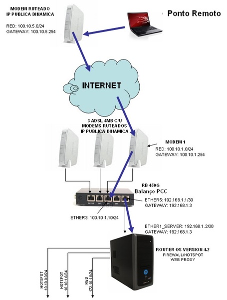

    olá terencerocha, eu estou com o mesmo problema... quero accesar a meu RB 450G e a meu servidor Mikrotik desde um ponto remoto, anexo uma imagem para que se aprecie melhor o que se requer... as setas em azul representam o caminho que se deve seguir para poder accesar, agradecere os comentários...

    mesma coisa do anterior...so vc tirar o ip do servidor do balanceamento...e um macete...qdo vc tentar acessar aquele ip pela porta 8292...direcionar pra porta 8291 do servidor...assim vc acessa os dois externamente...usando portas diferentes...

    Olá, neste caso que os modem ADSL são ruteados há que fazer uma configuracion especial no router ADSL que é o default?
    A ip publica é dinamica em meu caso, há que usar o script no mikrotik para actualizar a ip publica por exemplo criando uma conta em ip change.com?
    saludos
