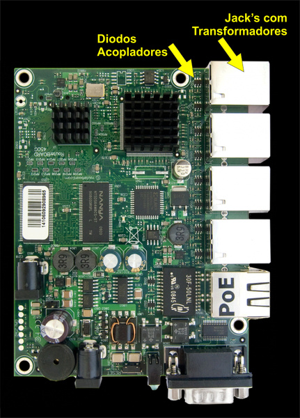

    Creio que sua RB deve ter sido atingida por alguma descarga elétrica ! O que danifica o circuito apatador da Porta Lan (transformador de inpedância), que no caso das RB MK assim como nos modem SIEMENS está ajojado dentro do JACK de conexão da porta ! No caso teria que substituílos ! e em alguns casos raros mas não descartado pode haver a queima do conjunto de diodos acopladores, localizados logo atrás das portas de RJ45.
Nome:	         RB 450g.jpg
Visualizações:	206
Tamanho: 	147,0 KB
