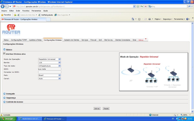

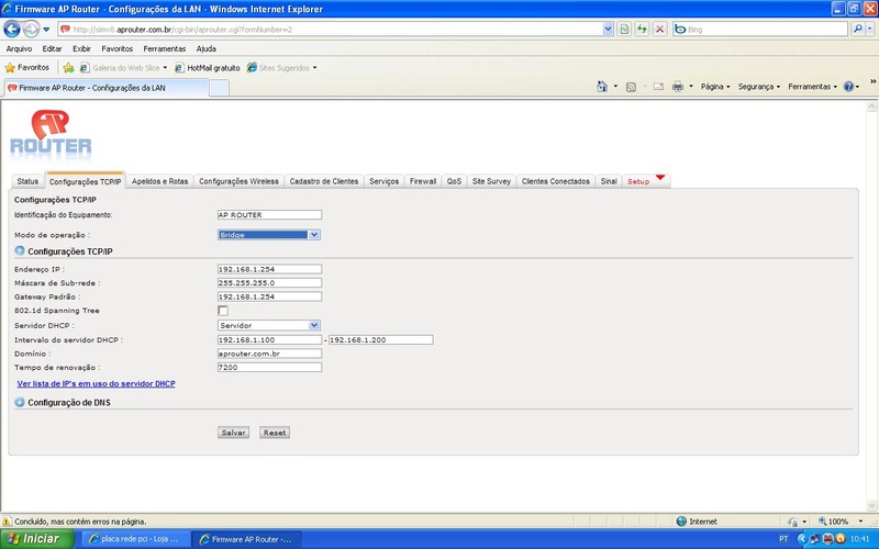

    Amigo seguindo que o Nando falou eu entrei no site da aprouter e tirei uns prints para facilitar você a configurar:
Nome:	         brigde.jpg
Visualizações:	273
Tamanho: 	78,2 KB
Nome:	         repeter.jpg
Visualizações:	332
Tamanho: 	83,4 KB
    Seria isso nando ?

    Lecio, você olhou os print que mandei acima ?

    Oi Mkt Guaruja,
    Sao essas telas mesmo. Fiz dessa maneira, porem ele nao funcionou nem como cliente e nem replicou o sinal.

    lecio seria isso mesmo so que sua versão e 8.x eu ja fiz na 7.x porem se uma funciona a outra deve funcionar tb
    tenta com mesmo ssdi...
    Padrão Re: Ajuda básica com a função repetidor ou recurso similar.
    no print que mktguaruja postou tem uma opção conectar no ssid deve ser o nome da rede a qual vai ser conectar e ssid o neme que ira repetir.
